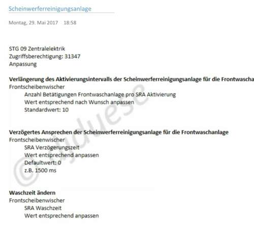

Dazu kommt noch dass bei Lichtfahrten die Scheinwerferreinigungsanlage aktiviert wird ehe die Scheibe nass ist.
Denke das ist extra so.
Das Wasser das auf die Scheinwerfer sprüht ,trifft ja auch auf die Scheibe durch den Fahrtwind.
Deshalb die Verzögerung zur Scheibenbesprühung ,bedingt durch den Scheibenwischer anlauf!
Evtl. wegen einer dadurch entstehenden Sichtbehinderung !
Oder so :-)

Scheinwerfer hab ich auf a,5s und nur alle x mal codiert.
Aber ich kann keine Flächen finden die nicht benetzt werden. funktioniert so wie es soll.

Sehr cool, kannst du mir einen Tip gehen wo ich das mit SWR mit VCDS finde?
Da brauch ich nächste Woche nicht lange suchen.
