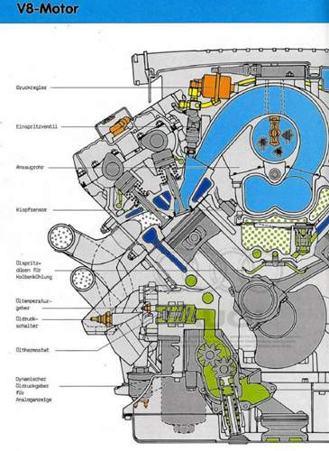

Guten Tag, liebe community ich bin auf der Suche nach Leistungssteigernden Teilen für den Audi v8 d11 3,6l Motor. Bin unteranderen schon auf nockenwellen gestoßen allerdings ist das ja längst nicht alles. Wenn jemand Vorschläge hat wo und was es noch gibt wäre es gut zu wissen. Suche auch noch einzeldrosselklappen oder nen Schieber für die ansaugung. Bitte nix von wegen kompressor oder turbo umbau. Vielen Dank schonmal und einen schönen Tag oder Abend noch wann ihr es auch immer lest.

Falls jemand noch an Teile kommt oder welche hat Motortechnisch meldet euch doch mal bitte. Egal ob passende kolben oder ventilfedern. Würde mich sehr freuen wenn jmd weiß woher ich nen Schieber oder einzeldrosselklappe bekomme. Bitte keine unnötigen kommentare von wegen lass original oder so. Und natürlich kommt ein frei programmierbares Steuergerät rein.
Kann mir zufällig jmd sagen ob die v8 einzeldrosselklappen vom m5 einfach plug and play passen oder wie das ist?
aus reiner neugierde: was ist denn mit einem "schieber" gemeint?
Ein Schieber der die drosselklappe ersetzt und somit wird es über eine Platte verschoben, wenn diese komplett geöffnet ist hat man keinerlei luftverwirblungen mehr, da ja nicht wie bei der drosselklappe ein Blättchen im weg steht

Hat hier noch jemand sinnvolle Teile oder Vorschläge oder kommt nur noch sorry für die Wortwahl sinnloses gelaber um sich anderen gegenüber überlegen zu fühlen? Der motor block wir jetzt die nächsten Tage geschliffen dann kommen neue Lager rein, neue pleule und neue kolben. Werde neue originale nehmen da man sonst ja nicht wirklich an was dran kommt. Und dann halt die dtm nockenwellen mit anderen ventilfedern vom s2 und einspritzdüsen vom s2 hoffe das passt alles und dann mal sehen... Wenn noch jmd sinnvolle Verbesserungsvorschläge hat möge er sich doch bitte melden aber bitte nicht noch irgendwelche sinnlosen Kommentare.

Das sind in der Regel genormte Teile , egal ob Doppelvergaser oder Einzeldrosseln , man braucht halt die dafür passenden Ansaugkrümmer und das dementsprechend passende Gasgestänge vom Audi V8 .
Ob das mit Serienkolben sinnvoll ist , normal muss die Verdichtung erhöht werden wegen der hohen Ventilüberschneidung der DTM Nocken , ansonsten , durch die schlechte Zylinderfüllung wird der Motor untenrum echt übel laufen .
Brauchbares Standgas unter 1000 U/min wird wohl kaum möglich sein .
Dazu kommt noch der unbekannte Ventihub in OT der Nocken , keiner weiß ob die Tuningkolben da nicht nachgearbeitet waren , damit die Ventile nicht in die Kolben schlagen bei OT wegen der Überschneidung .
Ohne die genauen Daten von den DTM Nocken zu kennen , ein Glücksspiel .

Nebenbei wurden im 3,6 sowohl Hohlwellen , als auch massive Nockenwellen verbaut , einige Tuner bieten das umschleifen der Serienwellen bei Hohlwellen wohl nicht an .
Änderungen am Auspuff soll sich wohl auch beim Serienmotor positiv auswirken , der Serienpuff scheint wohl eine Leistungsbremse zu sein .
