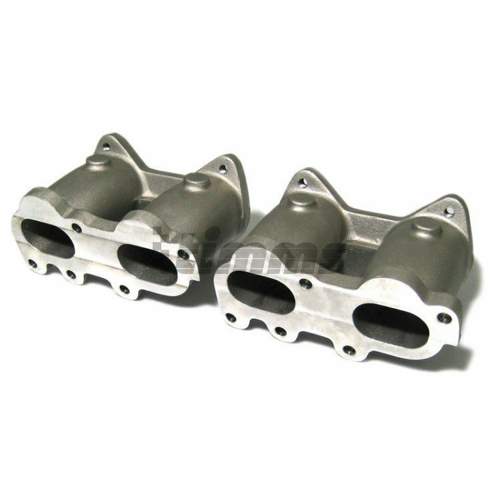

Guten Tag, liebe community ich bin auf der Suche nach Leistungssteigernden Teilen für den Audi v8 d11 3,6l Motor. Bin unteranderen schon auf nockenwellen gestoßen allerdings ist das ja längst nicht alles. Wenn jemand Vorschläge hat wo und was es noch gibt wäre es gut zu wissen. Suche auch noch einzeldrosselklappen oder nen Schieber für die ansaugung. Bitte nix von wegen kompressor oder turbo umbau. Vielen Dank schonmal und einen schönen Tag oder Abend noch wann ihr es auch immer lest.

ich glaub nicht das die M5 klappenanlage "standartlochbild" hat
es braucht dann dazu auch noch die brücken / trichter / sammler , das ganze muss ja so geformt sein das die haube auch noch zu geht
das wurde sicher damals nicht aus optischen gründen so gebaut mit den ansaugungen links und rechts auch wenn es aus der optischen betrachtung heraus sehr gefällt
Mfg Kai
Mit Schraubflansch haben die Dinger in der Regel einen Flansch mit dem Weber DCOE-Lochbild .
Quasi im Doppelpack , somit nutzbar für 4 , 6 und 8 Zylinder
Bild ist vom E39 M5 mit Bohrungen für die Einspritzdüsen .
Ohne Bohrung müsste man Ansaugkrümmer haben , wo diese Bohrungen drin sind .
Ob BMW da einen anderen Weg gegangen ist , weiß ich nicht , sieht man auf dem Bild nicht .
Die sind halt speziell für V8 ausgelegt .
