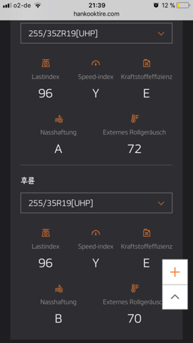

Bin daher auf eure Diskussion gestoßen. Bei der Recherche ist mir aufgefallen, dass es wohl in der o.g. Größe 2 unterschiedliche Ventus S1 evo2 gibt: einmal den AO mit Nasshaftung B und 70db sowie den ZR mit Nässe A und 72db.
Welchen fahrt Ihr?

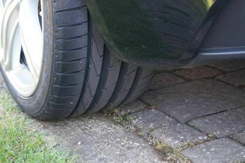

Was mir optisch bei den AO auffällt, ist die wesentlich ausgeprägtere Felgenschutzwulst. Hätte ich die immer schon gehabt, sähen die 19" Doppelspeichen vielleicht noch etwas besser aus...
Vielleicht war die Wulst bei den alten Reifen aber auch genauso stark und ich hab sie nur im Laufe der Zeit am Bordstein abgeschliffen.

Hm, laut Hankook-Website haben der AO und der ZR E. „Unbändig viel Grip“ klingt auf jeden Fall vielversprechend und wenn der dann noch länger hält. Bin halt auch gern mal stramm unterwegs ??
@Moselbiker: Respekt, scharfes Auge. Hast Du den Vergleich in live? Für mich sehen die Bilder auf Tirendo gleich aus.
