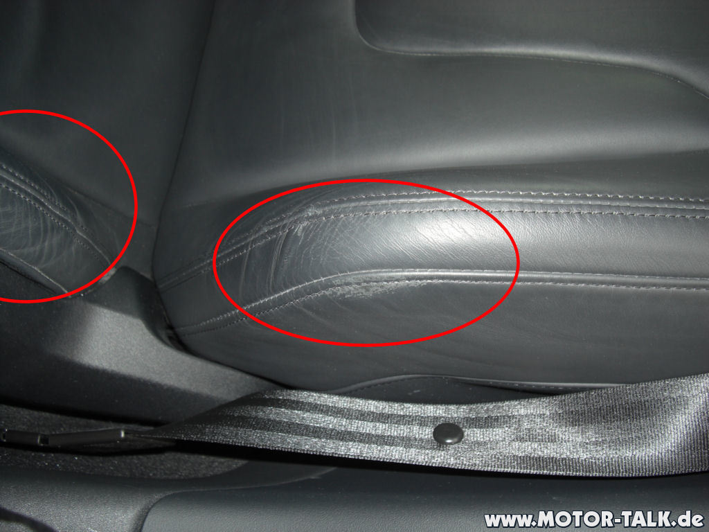

Hi Leute,
ich weiß dass das Thema nun schon ein paar Mal besprochen wurde, jedoch finde ich das man doch eine Lösung finden sollte oder nicht?
Ich hab meinen Wagen bei meinen Audi-Zentrum vorgestellt und mein Kundenberater meinte nur, dass das Problem bekannt ist und es derzeit keine Lösung gibt. Was denkt ihr darüber? Der Kundenservice von Audi will nix tun, so lange er keine Bilder hat.
Man muss betonen, dass der Wagen noch nicht einmal ein Jahr alt ist und aus meiner Sicht starke Falten aufweist.
Mir ist schon klar, wodurch die Falten entstehen, jedoch finde ich nicht, dass der Kunde dieses Problem tragen soll. Vor allem wenn man so einen schönen Aufpreis für die S-Line Sitz gezahlt hat. Was haltet ihr denn von einem Sammelbrief an Audi, vielleicht bringt das mehr?
Bin gespannt, wie es euch ergangen ist.

Und noch eins...
Und der Beifahrersitz...
Und das Letzte...
Ja ja, die Qualität ist das Allerletzte!!! :mad:
Original geschrieben von RoadRunner007
Noch mal Fahrersitz...
Der Sitz sieht auch aus als wäre Pflege ein Fremdwort :rolleyes:
Und noch eins...
Tja, das typische Bild eines "ich will leder haben bin aber zu blöd zur Benutzung"
Meine S-Line Ledersitze sehen nach einem Jahr aus, als hätten sie schon 10 Jahre Intensivnutzung hinter sich. Das Leder wirft nicht nur überall Falten, die Nähte platzen bereits auf und an manchen Stellen ist das Leder schon ganz abgerieben! :rolleyes: Und dabei steige ich eigentlich nur morgens in den Wagen ein, fahre zur Arbeit, steige abends wieder ein und fahre zurück.(....)
Die Qualitätsprobleme bei den Ledersitzen des 8J sind zweifelsfrei evident.
Die Ursachen sind jedoch nicht allein in den verwendeten Materialien begründet, sondern resultieren auch sehr stark aus dem Dessin des Ledersitzbezuges sowie der Tatsache, daß es sich um einen konturenstarken Sportsitz handelt.
Audi hat sich beim Dessin der Sitzfläche für eine nur zweitelige Absteppung entschieden, die per se sehr problematisch hinsichtlich der Bildung von Aufwerfungen ("Kuhlen") ist.
Die exponierten Partien (Wangen) des Sportsitzes sind unweigerlich mechanisch stark beaufschlagt.
Ohne eine besondere Sorgfalt beim Ein-/Aussteigen sowie der unbedingte Verzicht auf Bekleidung mit Metallapplikationen u.ä. wird - unabhängig von der verwendeten Lederqualität des Sitzes - die weitestgehende Erhaltung der ursprünglichen Optik nicht möglich sein.
In diesem Zusammenhang sei bemerkt, daß im soeben präsentierten Passat CC (Leder-) Sportsitze mit einer gänzlich neuen Konturierung und vielfach gesteppter Querrippung zu Einsatz kommen. Nach meiner Einschätzung wird damit dem in Rede stehenden Problemkomplex bereits präventiv Rechnung getragen.
