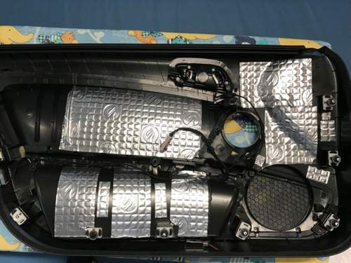

Die Türdämmung soll für 40% bessere Klangqualität sorgen. Ich habe Eton LS verbaut, aber vorerst auch nicht gedämmt. Der TT hat eine grosse Türe, da könnte der Unterschied erheblich sein. Wie sind die Erfahrungen, hat bei irgendwem das Dämmen zu hörbaren Unterschieden geführt? Ist die Soundplus Dämmung auch für das Innere der Türe gedacht oder was liegt da bei?
Das ist annähernd Original Audi Sound Plus und meiner Meinung nach vollkommen ausreichend. Ist sogar noch etwas Dämmmaterial übrig, könnte man auch noch weiter zupflastern.
Es ist auch genau beschreiben wo wann die Dämmung anbringen soll.
wo MAN die Dämmung anbringen soll
Ja, siehe auch Fotos.

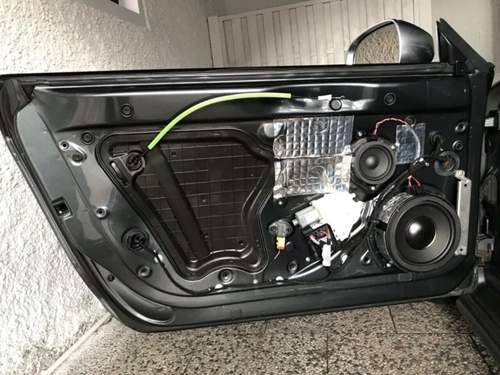

Ich installiere gerade das Paket in einem 2007er Fahrzeug.
Dabei fällt auf, dass die mitgelieferter HT-Kalotten nur sehr locker in den Aufnahmen im Amaturenbrett sitzen und nicht einratsen. In Durchmesser (ca. -3/10mm) und Höhe (ca. -1mm) sind sie geringfügig unter denen des ursprüglichen Sound Systems. So kann das nich bleiben, die Teile würde klappern.
Hatte das jemand?
Nein
Schon mal die Abdeckung draufgesteckt? Besteht das Problem dann wirklich? Bei mir war/ist das kein Problem.
@dueckr schrieb am 14. August 2018 um 22:25:55 Uhr:
Nein noch nicht, aber die Abdeckung hat auch keinen mechanischen Kontakt zum HT. Ich werde das ausfüttern.
Generell scheint das Kit nicht "optimal" für 2007er Fahrzeuge. Der erforderliche 32pol. Adapter zum Verstärker gehört nicht zum Lieferumfang und muss seperat geordert werden. Immerhin hat das Umverdrahten des Kabelbaums auf Anhieb funktioniert. Es ist aber schon hilfreich, wenn man sich mit Fahrzeugsteckern und deren Kontaktverriegelung etc. auskennt.
Gestern habe ich dann festgestellt das die mitgelieferten Blindmuttern zur Befestigung der MT in den Türen auch nicht funktionieren. Die lassen sich locker einstecken, stellen beim Eindrehen der Schrauben aber keinen Kraftschluß her. Somit kann man den MT anschließend einfach wieder samt Bliindmuttern herausziehen. Ich habe mir mit M4-Muttern, die ich durch die TT-Öfnnung gegengehalten habe beholfen. Auch die Einbauanleitung ist an einigen Stellen ungenau/fehlerhaft. Das alles ist lösbar, aber nervig. Von einem fahrzeugspezifischen Kit hätte ich da mehr erwartet.
