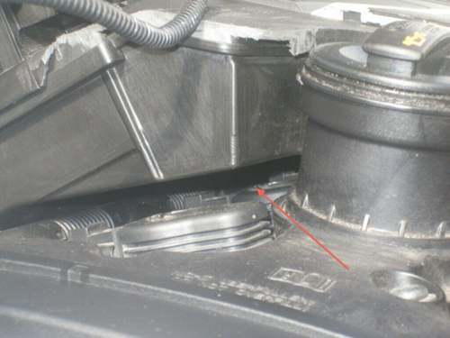

Hi Leute,
seit der letzte Inspektion im Audi-Autohaus, das natürlich völlig unschuldig ist, macht mein Audi TT 8J 2.0 TFSI folgendes:
wenn der Motor heiss wird, fängt er leicht verbrannt an zu riechen. Stellt man den heiss gefahrenen Wagen ab und öffnet die Motorhaube, sieht man leichten Dampf / Rauch von unterhalb des Luftfilters herausziehen. Der Dampf/Rauch riecht, vielleicht ist es verbranntes Öl?! Er zieht immer an der Stelle heraus, an der ich auf den Bildern die roten Pfeile gemacht habe.
Hat jemand einen Tip?
Danke und Grüße
PS nicht über den Luftfilterkasten wundern, habe den überflüssigen Schnickschnack da abgemacht, nachdem er ohnehin schon eingerissen war.

Wurden die Zündkerzen gewechselt? Vielleicht ist eine locker. Würde ich mal prüfen.
Oder von weiter unten. Erstmal Abdeckung ab. (Warum fehlt denn da die Hälfte?) Und noch mal gucken. So sieht man ja nicht viel.

Habe eben nach einer Fahrt mal direkt den Luftfilterkasten abgenommen, aber leider keinen Qualm entdeckt, insbesondere nicht bei einer Kerze oder Zündspule. Hatte eben die Idee, ob der Luftfilterkasten vielleicht die Hitze vom Auspuff/Kat nicht abkann. Würde aber nicht erklären, warum erst ab Inspektion….

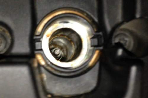

Grund wohl gefunden, es dürfte die Ventildeckeldichtung sein. Es wird ein Rätsel bleiben, warum dies erst ab der Inspektion auftrat. Jemand eine Idee ?

Wie wurde das jetzt festgestellt? Selber oder Werkstatt?
@syccon schrieb am 14. Oktober 2014 um 21:26:53 Uhr:
Natürlich selbst. Luftfiltergehäuse und Zündspulen ausgebaut, um die ersten 3 Zündkerzen alles sauber, nur die 4. nicht. Wobei ich mich frage, wie das Öl oben in die Abdeckung kam, zumal die Zündspule selbst sauber ist.
Alles irgendwie komisch.
Werde, sobald mal Zeit ist, alles ordentlich sauber machen in der Hoffnung, den Austritt zu sehen.
Oder am Ende ist einfach was Öl in der Werkstatt draufgekippt worden, wer weiss. Oder es hat was Öl rausgedrückt usw. Alles Spekulation.
