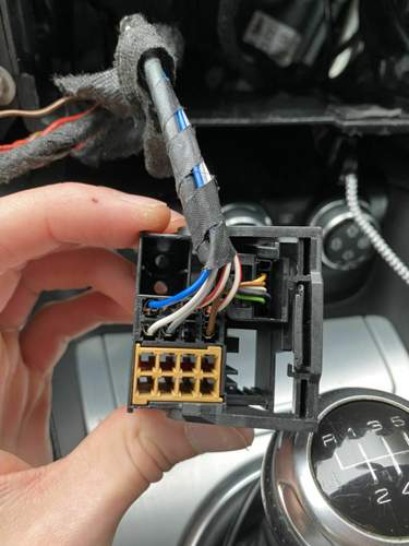

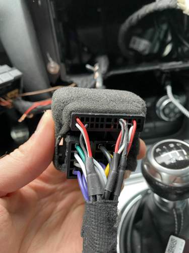

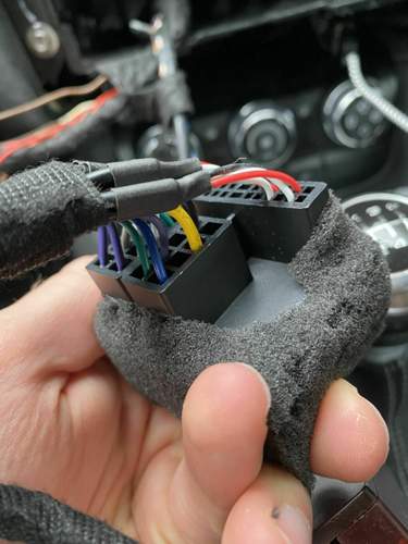

habe das Radio Chorus. Der Sound war mehr als schlecht. Dachte zuerst da wäre etwas kaputt.
Habe mich am Ende für das Sound plus entschieden. Die Qualität (ohne Verstärker) ist nun wirklich super und stellt mich mehr als zufrieden.
Der Einbau war doch etwas kniffliger als ich dachte. Die Lautsprecher sind Plug and Play. Allerdings muss der Verstärker ein wenig umständlich eingebaut werden.
Der Quadlock des originalen Leitungssatzes wird umgepinnt und mit dem des Verstärkers verbunden. Das Radio wird anschließend in den Quadlock des Verstärker eingesetzt.
Hier scheitere ich allerdings, da diese nun eine andere Pinbelegung hat, als das Original.
Verbaut ist ein Android Radio. Davor wurde alles super angesteuert. Nun nichts mehr.
Das originale chorus Radio steuert alles perfekt an.
Weiß jemand wie ich die Pins des Radios nun ändern muss ?
Quadlock des Verstärkers
Quadlock Radio
Quadlock Radio.
Du musst rausbekommen, welche Kabel du hast und wo sie bei deinem Android Radio hin müssen. Auf dem Werksradio müsste ein Aufkleber sein, der die Belegung darstellt. Damit weiß man, was das für Kabel sind. Dann entsprechend umpinnen nach der Belegung des Android. Einfach reinstecken ohne die Belegung zu prüfen kann zu Schäden führen
