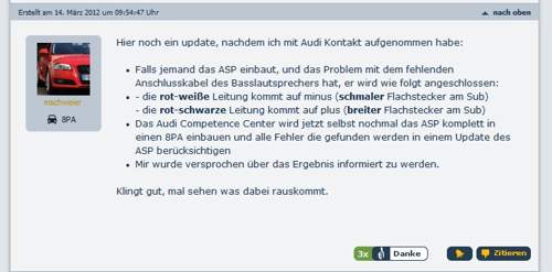

@mschweiger
Wie verhält sich bei dir der Sub wenn du den Fader nach hinten stellst?
Ein andere Minuspunkt ist der Schalter im Handschuhfach. Der Sinn dieses Umschaltens ist mir aktuell nicht klar geworden. Ich will den besseren Klang haben und das IMMER. Hier kann man sich den Einbau des Schalters sparen.
