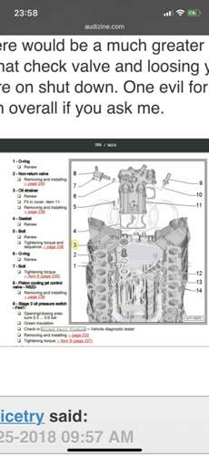

Habt ihr auch gleich das Ölsieb für die Lader gewechselt ?
59337094-16b8-462c-ae29-1710ee7c9c39
Das ist der Ölabscheider der defekt ist. Das verursacht das pfeifen.

Das interessiert mich auch. Muss mas das Ölsieb auch wechseln? Ich habe gelesen in USA gibts viel probleme mit dem Ölsieb. Aber in EU habe ich nicht so viel gelesen.

Alle haben das Problem, weglassen und gut ist. Wenn man da dran ist bietet es sich auch gleich an die KGE zu tauschen ist beides im V vom Motor unter den Ladern.

Schau mal hier, er erklärt das ganz gut finde ich. Die KGE sitzt quasi auf dem Deckel drauf der das Ölsieb verdeckt. https://www.youtube.com/watch?v=8QqRPCeIvAA
Hi, ich hatte mein Sieb ersetzt, es hat sich auch verändert im Gegensatz zum alten. Es war jetzt kein „Stoffsieb“, sondern ein grobes Netz aus Metall verstrebt.

Du brauchst diese Dichtung für den Deckel. https://www.ebay.de/.../153283717347?_trksid=p2385738.m4383.l4275.c10
