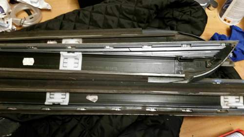

Ich möchte an meinem FL (Modelljahr 2009) die Türleisten gegen S6-Leisten tauschen. Leider gehen die Leisten absolut nicht herunter. Ich meine auch mal gelesen zu haben, dass diese geklebt sind. Hat schon einmal jemand ein ähnliches Problem gehabt und kann mir sagen, wo ich hier mit etwas Kraft ansetzen, um die Leisten herunter zu bekommen ohne die Clips zu beschädigen?
Eigentlich sollten die sich ganz einfach lösen lassen. Bei mir war eine Beschädigt. Die ging schwer runter.
Dafür habe ich mir ein dickes altes Handtuch genommen und einen sehr breiten Schraubendreher damit umwickelt.
Dann habe ich die Fahrertür angelegt aber nicht zu gemacht und vorher natürlich die Schrauben für die Zierleisten entfernt 😉
Ich habe dann den Schraubendreher mit dem umwickelten Tuch und einem Schmalen stück Plastik in den Spalt zwischen Kotflügel und Zierleiste gedrückt und dann begonnen den Schraubendreher leicht zu drehen. So hat sich die Zierleiste dann langsam nach links bewegt und ich habe sie abbekommen. Ich musste dabei schon recht kräftig am Schraubdreher drehen. Aber es ging.
ABER BITTE SEHR VORSICHTIG. Der Lack ist schnell im Eimer wenn man nicht aufpasst. 😉
Kannst du ganz vorsichtig von einer Seite her, abziehen. Sind nicht wie beim VFL mit Clipse fest gemacht, die man noch zu Seite schieben muß.
