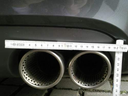

Hi also der diff hat knapp 21 cm eher bissle weniger hab mal kurz mein meterstab hingehalten
Edit
S6 Rohre sind 6,8 Zentimeter hoch und 8 Zentimeter breit
Danke vielmals für die Info 🙂
kein ding kannst ja den danke button klicken =)😛

Wollte euch nur mal schnell die erste Fertige seite zeigen, Breite beträgt 170mm,
sollte also recht gut in der ausnehmung sitzen 🙂
Oval gedrückt 83x67 pro rohr
und noch mal aufbereitet..
Haja sieht doch gut aus :-)
