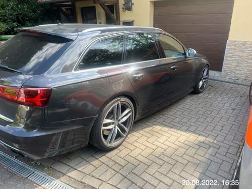

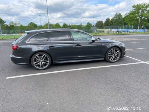

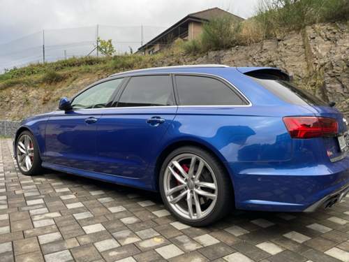

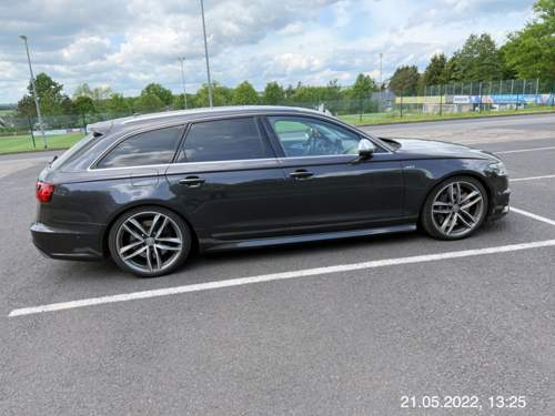

Ich habe meinen 2017er S6 mit dem OBD-Krimskrams 30 mm tiefer gelegt. Mit Maßen kann ich leider nicht aushelfen, aber, vielleicht helfen die Bilder ein wenig. Bild 1 ist Werkszustand, Bild 2 ist 30 mm tiefer und Bild 3 ist 30 mm tiefer und mit 20 mm Spurplatten.

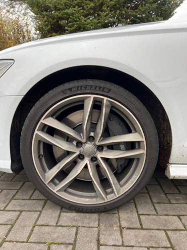

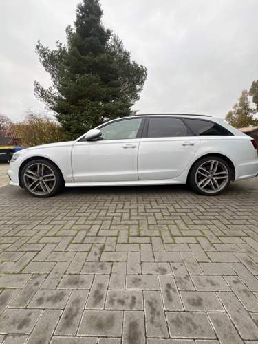

Grad mal nachgemessen.
Vorne 376mm und hinten 386mm.
Perfekt, vielen Dank. Wobei meiner eher so wie der von Sveklu aussieht, also optisch.
Deiner wirkt auf Bilder 1 schon tiefer als meiner oder der von Sveklu.
@Sveklu schrieb am 7. November 2023 um 14:01:58 Uhr:
Danke dir, ja so sieht meiner auch in etwa aus. Werde ich am Wochenende mal nachmessen aber dann scheint das wirklich die originale Höhe ab Werk zu sein.
Wirkt zwar extrem hoch für einen S6 aber ist scheinbar so.

gern geschehen, vielleicht täuscht die Optik ein wenig, aber ich bin so wie es ist zufrieden damit. Mit dem OBD-Krimskrams war es auch absolut kein Problem, den Wagen tiefer zu legen.

Sieht für mich auf dem Bild normal aus.
