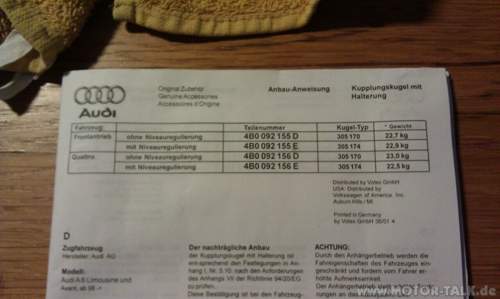

Bin auf der Suche nach ner anhängerkupplung für meinen audi s6 4b bj 2001... wollte mal fragen ob die für die limo und avant gleich sind und ob auch egal ist ob es quattro oder fronti ist?

limo oder avant ist egal,
aber ob die V6 AHK an einen S6 passt, ka
vergleich doch die Teilenummer...
wie siehts mit fronti und quattro aus? haste evtl. teile nummer? von den beiden finde sie bei etka leider nicht
danke
Worauf noch zu achten ist, ob du Niveauregulierung hast oder nicht! Bei Niveau hängt der Kugelkopf tiefer, da sich das Auto ja bei der Stützlast hinten hochpumpt
bei den Westfalia AHK kannste das daran erkennen, wie die Kupplungskugel aussieht gerade ist Niveau, mit einem Sattelpunkt in der Mitte ist ohne Niveau
Und Frontantrieb AHK passen auf Quattro nicht!

hier mal ein Bild von meiner, die ich bald einbauen werde.
Imag0294
also laut Bild müsste die AHK bei e... eine ohne Niveau sein, da ja ein Sattelpunkt in der Kupplungskugel ist!
wenn du mir jetztn och sagst ob sie für quattro ist und am s6 passt bin ich happy 🙂
Leider wissen wir beide nicht ob die die 4 und 6 Zyl AHK an die V8 oder S6 passen. Selbst wenn wir dies wüssten, ist da immer noch die Frage mit Quattro!
Dieser Verkäufer hat da einfach viel zu wenige Angaben gemacht.
