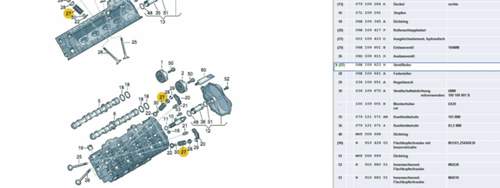

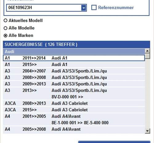

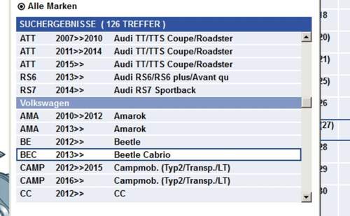

schau dir die TN und TVN in etka an 😉
komisch - oder 😉 ...
voila
Bildschirmfoto-2016-04-01-um-21-15-33
Bildschirmfoto-2016-04-01-um-21-15-37
Bildschirmfoto-2016-04-01-um-21-15-41
+2
und hier die Feder selbst zur Zuordnung 😉
Preis 9.xx€ soviel dazu
Bildschirmfoto-2016-04-01-um-21-16-34
Ich kann Deine Teileliste jetzt nicht deuten.
Was sein kann ist,
-dass 4Zylinder OttoMotoren im VW Konzern die gleichen Feder fahren, ähnlicher Leistungsbereich vorausgesetzt.
-dass der kleine V6 tdi und der große V6 tdi gleiche haben und auch vllt. noch der Biturbo.
-RS5,RS6,RS7, vllt. S Modelle gleich.
Aber dass eine 4Zylinder A1 Feder in einem V8 RS Verwendung findet, nein glaub ich niemals.
Die Ventilfederkräfte im RS sind bedeutend größer, Einbaulänge, freie Länge, Stützstellen, Federrate anders.
Der RS fährt sehr viel höhere Ventilhübe, das kann die Kullifeder vom A1 garnicht leisten.
Dann könnten wir auch vier Nockenwellen vom A1 im RS verbauen.
Da muss es noch eine andere Unterscheidung geben.
Das Ersatzteil wird sicher für alle gleich sein und dann der stärksten Ausführung entsprechen. Das ist bei BMW zum Beispiel nicht anders, da findest du auch den gleichen Kolben für alle Motoren als Ersatzteil. Der Kolben entspricht dann auch der stärksten Ausführung, um Lagerkosten zu senken. Das verleitet manche dazu, zu denken, dass in allen Motoren serienmäßig das Teil drin steckt.
