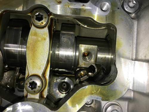

war bei mir auch der fall bei 27.000km
Zylinder 8
komplett neuer Motor rein
Img-0031
Img-0032
Img-0033
+6

auf Bild zwei sieht man rechts dass der Schlepphelbel senkrecht steht.
Richtig ?
Bei sowas ist dann Feierabend.

Der besagt Schlepphebel wird mit der Ventilfederkraft gegen das Nockenprofil gedrückt.
Die liegen mit der einen Seite auf dem Ventilschaftende und mit der anderen Seite auf dem Hydrostößel auf.
Im Hebel sitzt die Rolle die auf der Nockenkontur läuft.
Wenn jetzt die Feder bricht kann erstens das Ventil nicht mehr schließen und bekommt Feindkontakt mit dem Kolben (könnte aufschlagen, kommt auf den OT des Kolben an)
Wenn dazu der Schlepphebel wegkippt gibts als Zugabe Nockensalat.
Auf dem 2 Bild von Scotty sieht man rechts den Schlepphebel liegen mit der Kugelform.
Das ist die Seite die auf dem Hydrostößel aufliegen sollte.
Nein, ich kann mir niemals vorstellen das der Motor noch lange dreht.
Alleine schon aus der Tatsachen heraus, dass das Ventil nicht mehr schließen kann, da die Kraft dafür fehlt.
Eine weiterte Ferndiagnose ist nicht möglich.
Ich würde Dir raten jemand zu beauftragen der das konkret nachschauen kann und ich würde den S5 nicht mehr bewegen, wenn möglich.

normal gefahren 2500 u/min absoluter teillast Bereich und von jetzt auf gleich
war halt material Fehler
aber was will man erwarten bei einer Feder von 8.66€ die vom A1 bis RS7 verbaut ist
@ZG_S5 schrieb am 1. April 2016 um 15:44:11 Uhr:
@Othala schrieb am 1. April 2016 um 13:59:41 Uhr:
Scotty,
Richtig ?
Also dieses Problem kann ich bei mir ausschliessen oder? Sonst wäre ein ''normales'' fahren unmöglich? Die Aussage von Scotty hat mir einwenig angst gemacht.
direkt danach ging die MKL an;
hab den motor abgestellt
1x angelassen; sofort metallisches Geräusch -drezahlt sprang
abgestellt
2x angelassen direkt bei audi -das gleiche da war sofort klar da ist mehr
tag 2 kopf runter und dann hat man den rest gesehen
das ganze wäre mit 2-3t€ max wieder fit gewesen; Zylinder hat nix abbekommen; aber so ist nun alles neu
schaden übrigens 29k
