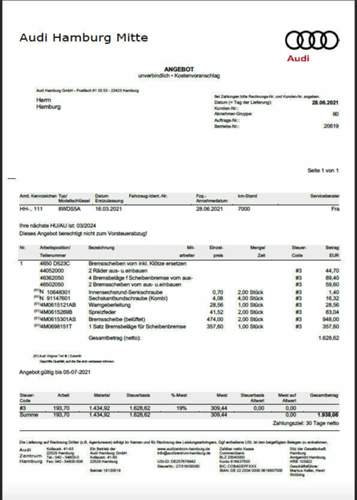

Betreff Bremsen: ich habe mein S4 am 16.03 übernommen, nach ca 1500 km rubbeln im Bremspedal. Bei ca. 4500 km in die Vertragswerkstatt gefahren und habe es reklamiert. Habe keine Not-Vollbremsung gemacht und bin auch nicht auf dem Nürburgring gewesen.
Zitat Kundenberater:
Zu den technischen Vorab-Informationen: Die Bremsscheiben weisen beidseitig vorn sogenannte
„Hitzeflecken“ in Verbindung mit einer typischen partiellen Blaufärbung derselben auf.
Der Hersteller weist die Partnerwerkstätten in technischen Informationen ausdrücklich auf
die Nicht-Abrechenbarkeit von derartigen Beanstandungen auf dem Garantieweg hin, da
derartige Beanstandung keine Mängel im Sinne der Gewährleistung sind.
Audi Kundenbetreuung Ingolstadt lehnt auch Garantie ab, da die Vertragswerkstatt dafür zuständig ist.
Ich habe mir dann einen Kostenvoranschlag erstellen lassen und bin bei dem Preis(Anlag) erstart.
Hat jemand schon ähnliches erlebt?
