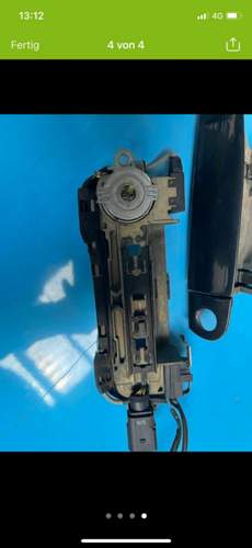

Ich hab meinen Audi S4 b5 auf Facelifttüren umgerüstet. Jetzt hab ich mir auch noch die komplette Griffschale samt Schloss und Türgriff von der Fahrertür besorgt. Den richtigen Funkschlüssel und die dazupassende ZV Pumpe hab ich auch.
Also Funkschlüssel, Fahrertür-Schloss und ZV Pumpe vom selben Auto.
Jetzt hab ich alles umgebaut und der Funkschlüssel reagiert auch, er blinkt zumindest wenn ich auf-oder zusperren drücke. Sperren tut er nicht.

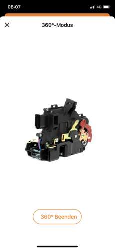

Es kann aber auch an dein neu verbautes Türschloss liegen. Nicht das da der Mikroschalter defekt ist.
Wo sitzt den der Mikroschalter genau ?
Vielleicht kannst du mir das an dem Bild mal zeigen 🙄 😁
Und kann ich den tauschen ? ^^
Oder sitzt der Mikroschalter direkt auf dem Schloss ?
Ich glaube der ist fest mit dem Schloss verbunden.
Toll 🙄 was soll ich den nun mal machen ? Jetzt weiß ich grad nicht weiter ^^
Kann ich den irgendwie überprüfen ob es wirklich der Mikroschalter ist oder ob es an was anderem liegt ? 😕
Du meinst ja direkt den Zylinder mit Schloss oder ? Also der Mikroschalter ist irgendwo auf dem Bild von mir ? ^^
Oder meinst du unten das Türschloss ?
Oder befindet sich der Mikroschalter hier ? Auf diesem Schloss ?
Der mikroschalter sitzt da, wo das blaue und rote Kabel auf dem Schloss hingehen.
Der ist nicht an den Kabeln gesteckt, sondern gelötet.

Ok super, dann weiß ich jetzt das der da am Türschloss sitzt. So ein Türschloss hab ich gesehen bekommt man im Nachbau, bei Autodoc z.bsp.
Kann man das kaufen ? Hat da jemand Erfahrungen ?
Am Liebsten würde ich noch wissen, ob man das überprüfen kann, obs wirklich der Mikroschalter ist. Erst dann würd ich das Schloss tauschen 🙄
Danke dir
Man kann den Microschalter prüfen, indem man den Widerstand misst. Multimeter an beide Kabel anschließen und den Taster drücken.
Ist der Taster „zu“ sollte der Widerstand gegen 0 sein. Ist der offen, sollte das Multimeter nichts anzeigen.
Wenn andere Werte kommen, dann ist er defekt.
Die Schalter kann man einzeln kaufen. Bei eBay kosten glaube ich 2 Stück 10€.
