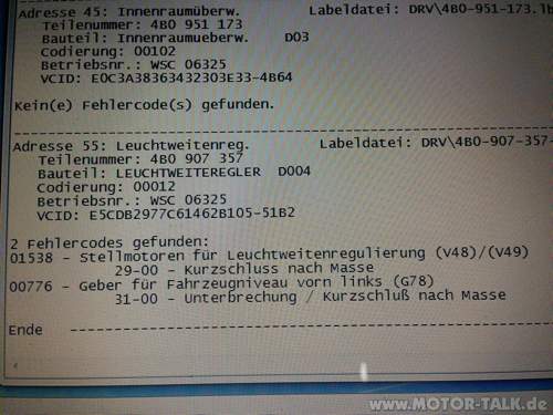

Ho zusammen, ich habe mir gestern einen Audi S4 Avant gekauft und habe gleich mal ein paar Fragen dazu:
-sollte man ihn etwas optimieren (chip)? wenn ja was könnt ich mir empfehlen?
-was könnte ich Soundtechnisch machen? Vorkats? Auspuffanlage?
- dann suche ich noch ein Gewindefahrwerk und schicke 19" Alus, mch würden in dieser Richtung Bilder von euren Fahrzeugen interessieren vielleicht mit kurzer Beschreibung um welches Fahrwerk/Felgen es sich handelt
-dann habe ich noch folgende Fehlercodes ausgelesen wie auf den Bildern zu sehen, aufgefallen ist mir nur au der Fahrt das die Öltemperatur nichts anzeigt.
Für jede Hilfe und Tips bin ich sehr dankbar!

4. Vll ist das Kabel angebissen.
MfG Stefan
Die ganzen sporadischen Fehler mal löschen und nochmal fahren und schaun was übrig bleibt.
Den Fehler mit der ZV Pumpe hab ich auch drinnen und weiß nicht an was es liegt ...

Der Fehlercode mit dem Temperatursensor ist nicht ganz so schön, denke habe ich auch, geht manchmal von der Leistung deswegen. Wenn Du das immer hast reparier das erstmal, dann brauchste ihn auch nicht mehr chippen weil er eigentlich genug Leistung hat.
Alles klar, ist das denn nur der Sensor fürs Kombi? Wo sitzt der genau? Ich lösche nachher mal und drehe ne Runde, mal sehen was noch drin bleibt, sensor muss ich auf jeden Fall machen, zeigt mir drinne nichts an!!
sooo, habe alle Fehler gelöscht und bin dann ca eine halbe Stunde gefahren, dann wieder ausgelesen (siehe Bild) :-(
hatte jemand schonmal die selben Fehler und kann mir weiterhelfen, dann gehts wohl etwas schneller.
außerdem würde ich gerne mal die xenon Scheinwerfer neu justieren, vcds habe ich, vielleicht kann mir da einer sagen wie es genau geht bevor ich was falsch mache?!

Zu den Fehlern im StG will ich mich nicht äußern, da die quellen zu vielfältig sind und man dann nur im dunkeln stochert ( oder zu einem unntötigen austausch von teilen rät).
