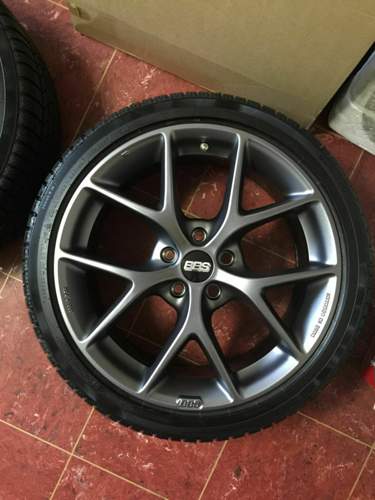

Hast du vielleicht ein Foto von deinen Winterrädern?
BBS SR
@bbs-heinz schrieb am 8. Oktober 2015 um 15:18:42 Uhr:
BBS SR
Himalaya grau :-) Hast du auch eins auf deinem Wagen?
aktuell nicht, kann ich aber in ca. 2-3 Wochen nachreichen. Ansonsten blättere mal auf Seite 14/15 in diesem Thread, da findest du besagtes Rad auf einer blauen Limo und einem grauen Cabrio ;-) Müsste aber die ET45 Variante verbaut sein... Aber um sich einen Eindruck zu verschaffen sollte es reichen
Danke für deine Hilfe :-)
@bbs-heinz schrieb am 8. Oktober 2015 um 19:21:46 Uhr:
Letzte Nachfrage, passen die original Nabendeckel von Audi auf die BBS Himalaya? Und gemäss Felgenoutlet seien die 8.0x18
ET 35
mit ABE und somit Eintragungsfrei 😕
Danke.
Meine haben einen Durchmesser von 6,7 cm
20151010-111219
Die Audi Felgendeckel passen nicht, da die BBS Deckel folgende Maße haben:
Außendurchmesser 56,0mm / Innendurchmesser 52,0mm.

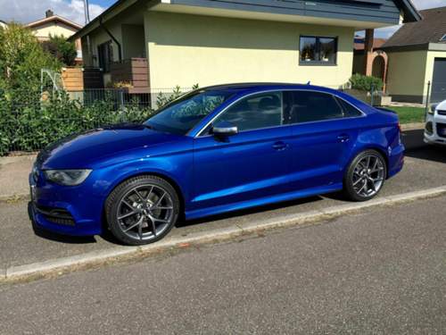

Die ABE greift nicht, man muss das Ganze eintragen (ca.60 €). Anbei das Gutachten. Man beachte die Auflagen zur Rad/Reifenkombination.
http://gutachten.bbs.com/gutachten/sr/sr014_audi_0931138.pdf
Hier die Räder montiert auf meiner Limousine
