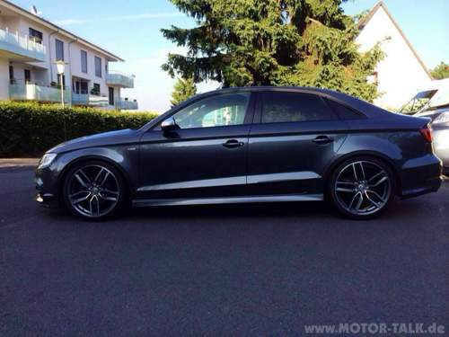

ich besitze eine A3 8V Limousine Sline und habe derzeit folgendes Fahrwerk und Räder montiert:
- S3 Gussräder 19 Zoll Original mit Pirelle P Zero Bereifung 235/35 R19 : habe mich bewusst für diese exklusiven Räder entschieden weil sie mit 9kg sehr leicht sind und ich die ungefederte Masse minimieren wollte;
- KW Gewindefahrwerk Inox Variante 2 mit Zugstufenverstellung (keine Druckstufenverstellung) eingebauen, Sline Fahrwerk ausgebauen lassen.
Nun habe ich das Problem, dass der Komfort null ist und es mir eindeutig zu hart ist. Dabei bin ich nach gründlicher Recherche davon ausgegangen dass es zumindest weicher als das werkseitige Sline Sportfahrwerk ist zumal KW ja kein schlechter Hersteller ist.
Ich habe nun knapp 1500 EUR für das Fahrwerk inkl. Einbau investiert. Und offenbar für die Tonne.
Und KW macht mir trotz Reklamation kein Angebot..
Ich dachte ja man könne über einen Tausch gegen das Street Comfort von KW sprechen aber bisher kommt KW mir da null entgegen.
Hat jmd von Euch ähnliche Erfahrungen gemacht?
Und : Fährt jmd 19 Zoll in Kombination mit dem KW Gewindefahrwerk oder mit dem Sline Fahrwerk?
Kann mir jmd Tipps geben ?
Ich möchte nun ungerne auf die 19 Zoll räder verzichten weil sie optisch schon sehr gut aussehen, aber der Fahrkomfort soll definitiv besser sein als jetzt.
Ich hoffe ihr könnt mir weiterhelfen?
Ich habe nun auch noch zusätzlich den KW Garantieschein ausgefüllt und KW zugesandt und bin gespannt was raus kommt...
Ich frage mich warum ein renommierter Hersteller wie KW von Kulanz, Kundenservice noch nie etwas gehört hat...
Anbei mal ein Foto von meiner Limo mit dem Fahrwerk und den Rädern.

Im ernst jetz....KW 2 zu hart??
Das ist schon merkwürdig.
Bist du noch im TÜV bereich in sachen tieferlegung?
Nicht das du schon auf den federwegbegrenzer aufliegst, was dann auch die "härte" erklären würde.
Das KW gewinde hat eigentlich echt noch komfort zu bieten.
Selbst meine billiges Jom gewinde im e39 ist noch "komfortabel" obwohl es knüppeltief ist.
Irgendwas stimmt da bei dir nicht.
Die Zugstufenverstellung haste aber in die richtige Richtung gedreht, also "weicher"?
Kann zwar nicht vom V2 im S3 reden, hatte aber eins im 5er R32 verbaut. Dort glaub auf 1 oder 2 gedreht und war weicher als das OEM vom Golf 6R welcher danach bei mir kam.
Also 19" und zusätzlich eine weitere Tieferlegung (egal welcher Hersteller) ... wo soll denn bei 19 Zöller noch Komfort herkommen? Da puffert bei den Reifen schon nichts mehr.
Ich wiederhole mich zwar, aber der Komfort kann abhängig vom Reifenfabrikat mit 19" besser als mit 18" sein, wie ich selbst zu meiner positiven Überraschung beim Umrüsten festgestellt habe.
