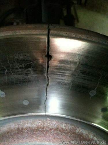

bei gelochten scheiben... AUF KEINEN FALL Zimmermann, das sind Serienscheiben mit gebohrten Löchern, die zerprösselts bei aggressiven Belägen, gibts nen großen thread bei den a3-freunden mit hübschen bildern. Da gibts nicht ein "paar Hitzerisse" da zerbricht die Scheibe in ein paar Teile

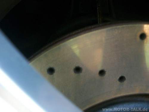

hab ein bild, so sahen sie im sommer nach ca. 15.000km aus. die löcher sind halt manchmal verstopft mit bremsstaub, das versuche ich so oft es geht rauszuwaschen.
lg mario

Dieses Bild ist noch jenseits der Verschleisgrenze gemacht worden! Ich halte nix von Zimmermann! Ich selbst habe auch Bremboscheiben mit ATE beläge!

ohaaa..ist das bild von deinen bremsen? wenn ja, dann vergewaltigst du die bremsen ja richtig !! 😰
das bild was ich hochgeladen habe, habe ich nach 15.000km fotografiert (und ich bremse oft von zb200km/h auf 80km/h runter!)
das Foto habe ich auch schon öfters gesehen.
Aber meine Meinung ist, dass man deshalb nicht gleich daraus schließen muss, dass die Zimmermann Scheiben komplett nix taugen! Es gibt ja auch einige Erfahrungsberichte wie z.b. von mir und @Mario-S3 bei denen alles top ist.

gebt da mal zimmermann ein. klar, nicht jede scheibe reist, das mag wohl übertrieben sein, genausowenig wie jeder zahnriemen vom 1.8T innerhalb des ursprünglichen Wechselsintervalls von 180.000m reißt und den motor killt. Klar stirbt nicht jedes DUU Getriebe beim 1.6er wegen ner bloeden niete.
Aber es passiert so oft, das drüber geredet wird und man relativ oft davon hört! Das ist das problem, ich spar da lieber nicht an diesem ende
Das Bild ist vom User BMW_Sepp!
Ich selber hatte die noch nicht drauf werde diese aber auch nicht draufmachen! 2 meiner besten Kumpels hatten die verbaut 1x MB C280 W202 und 1x S4 B5 bei beiden sind die innerhalb kürzester Zeit komplett durchgerissen! Beim Mercedes war ich sogar live dabei wie bei 220 aufm Verzögerungsstreifen raus gleichzeitig auf beiden Seiten durchgerissen sind! mal fragn ob er Bilder davon noch hat! Aufjedenfall war das Grund für mich die Bremsscheiben aufn Tod zu hassen! Zumal die absolut billig aussehen...die (übertrieben) 2 Löcher auf der Scheibe schauen nach nix aus! Da bleib ich lieber bei Serienscheiben!
