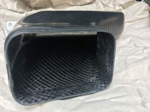

Dankeschön, das mit dem Sieb, könnte man es weg lassen ohne Probleme zu bekommen? Ich habe das REVO Kit zum NL Carbon Teil bestellt , ist komplett mit Schellen und den schwarzen Schlauch. Grüße
Das Sieb kann man weglassen, wird etwas akustisch präsenter, das wollte ich nicht. Nennt sich als Ersatzteil "Schneesieb", damit die Leute denken, ohne das Ding schneit es in den Motor. Dient aber m.E. ausschließlich der Geräuschreduzierung.

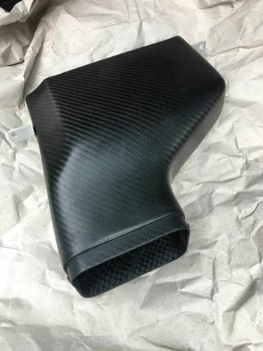

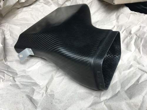

Hier Bilder, heute in der Post gewesen. NL Carbon Ansaugtrichter.

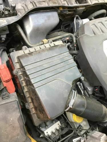

Kurzes Update; das NL Carbon Teil ist verbaut. Siehe Bilder, das Plastiksieb habe ich nicht mehr verbaut, nächste Woche sollte das REVO Kit kommen.

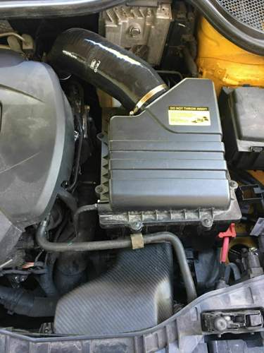

Ansaugung komplett
Ich bin noch nicht ganz zufrieden, deshalb ist da noch was in der Pipeline: Ein Silikoninlet mit Ansaugschlauch.
Da die großen Inlets zu nah an den Brenskraftverstärker kommen, will ich es mit einem "weichen" Inlet versuchen, dass im Ernstfall bei Kontakt mit dem BKV nachgibt. Evtl. kann ich schon da diesem WE darüber berichten (wenns denn rechtzeitig geliefert wird und ich neben Steuererklärung noch Zeit dazu habe)
Update: Das Silikoninlet passt nicht. Berührt im Stand schon den Bremskraftverstärker. Ist aber auch wirklich riesig das Teil.
Allerdings passt der Silikon Ansaugschlauch, der dabei war auf das Inlet vom Golf7 GTI, das ich auch noch hier rumliegen hab. Probier ich morgen mal aus. Bis jetzt hatte ich für das Golf-Inlet kenen passenden Ansaugschlauch.

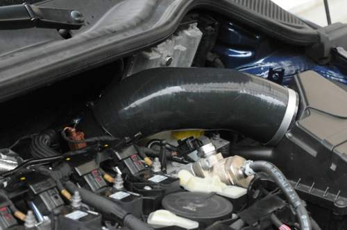

Das Golf Inlet passt. Fast p&p. Ich hab nur an dem Bajonetansatz am Inlet ca. 5mm abgeschnitten, weil der Anschluss für die KGE sonst beim Einstzen am Lader angestossen wäre, ließ sich so nicht weit genug nach rechts drehen. Man braucht natürlich den KGE-Schlauch vom Golf, weil der Anschluss jetzt oben ist und dazu ein längerer Schlauch nötig ist (hab Inlet und KGE-Schlauch für wenig Geld gebraucht bei ebay geholt). Der Silikon-Ansaugschlauch für das Silikon-Inlet war luftfilterseitig ca. 20mm zu lang - abgeschnitten. Da der Silikonschlauch zum Luftfilter keine Hinterschneidung für die Wandstärke das Inlets hat, hab ich die Vorderkante des Inlets mit dem Dremel flach angefast, damit keine Kante im Luftstrom liegt.
Zum Bremskraftverstärker ist jetzt ca. 8mm weniger Luft, aber Inlet und BKV kollidieren nicht! Hab allerdings eine SuperPro Drehmomentstützen-Buchse verbaut.
Läuft gefühlt über das ganze Drehzahlband etwas geschmeidiger, so als ob mit dem kleinen Inlet irgendwelche Resonanzen gewesen wären, die jetzt weg sind. Tendenziell ist er 4000-5000 rpm etwas frischer und 5000-6000 rpm nicht mehr so träge und gerade da deutlich weniger brummig/dröhnig. Der elende Turbolag ist leider völlig unbeeindruckt von der ganzen Konstruktion.
