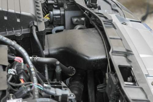

Das NL-Carbon passt p&p, Verarbeitung ist gut. Man muss nur den Halterahmen (ist nur ein Zwischenstück, das aus- und eingeklickt werden kann) für den OEM-Schlauch an der Airbox vorne entfernen, sonst passt das überhaupt nicht. Kann sein, dass NL zwischenzeitlich darauf hinweist.

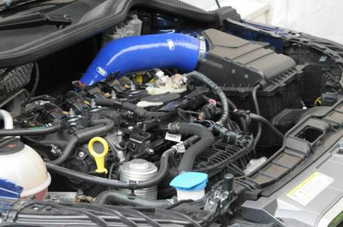

Von vorne nach hinten hab ich bis jetzt: NL-Carbon, Sieb in der Airbox einige Lamellen entfernt, Samco-Ansaugschlauch von der Airbox zum Turboinlet. Das Turboinlet ist original, weil größere am Bremskraftverstärker anstossen können. Ich hab ein Inlet vom Golf7 GTI hier, nebst dazugehörigem KGE-Schlauch und Ansaugschlauch, aber das ist mir zu knapp. Dann hab ich ein Turbooutlet mit Muffler-Delite (man hört trotzdem keinen Unterschied), dann Ladeluftschläuche von Forge.
Den Samco-Schlauch habe ich als letztes montiert und den hab ich als einzige Maßnahme tendenziell ein wenig vom Ansprechverhalten gespürt. Kann aber auch täuschen, weil der Schlauch auf der Seite des Inlets ca. 6 mm zu lang war und es eine hässliche Übergangskante gab (die durch die Form des Samco-Schlauchs eigentlich vermieden werden soll). Damit lief er zunächst spürbar schlechter, wie mit dem OEM-Schlauch. Hab dann mit dem Endoskop reingesehen und die blöde Kante gesehen. Danach Schauch gekürzt, dann war der Übergang vom Schlauch zum Inlet glatt und der Motor läuft wirklich gut damit.

Man sieht, dass ich auch das neckische Kühltürmchen verbaut habe (ich konnte nicht widerstehen).
Den Schlauch hatte ich in schwarz bestellt, der war dann ewig nicht lieferbar und ist schließlich in blau gekommen.
Die NL-Carbon habe ich mattschwarz gelackt, ist unauffälliger (hätt ich mir mit dem blauen Schlauch sparen können)
Von den Forge Schläuchen sieht man nicht viel, sind aber alle (vom Turbo zum "Fallrohr" von dort zum LLK, von dort zum Steigrohr und von dort zur DK) Die beiden oberen kann man ohne Hebebühne von oben montieren, dort haben auch die massiven T-clamp-Schellen gut gepasst unten war etwas wenig Platz und ich habe befürchtet, dass die da rumrappeln, deshalb habe ich unten die originalen genommen).

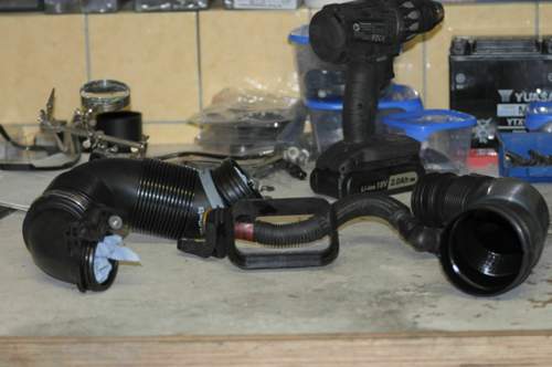

Auch mein Fusseltuning am Schneesieb hab ich aufgenommen und auf meiner unaufgeräumten Werkbank liegt an OEM Ansaugkram angelehnt im Vordergrund das Rähmchen, das man aus der Airbox ausklicken muss, damit die NL-Carbon passt
