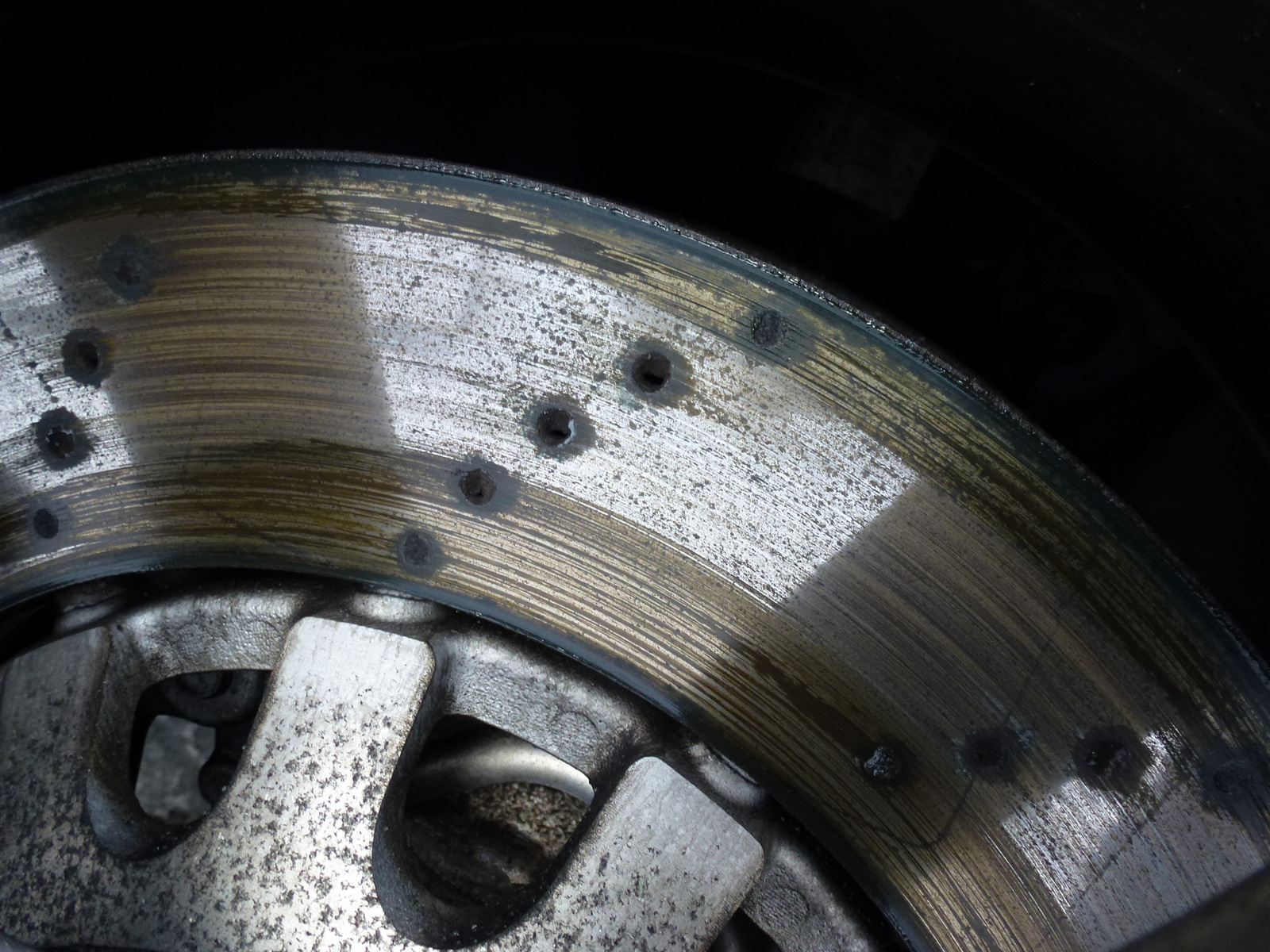

In meinen Augen liegt das an der unterirdisch schlechten Qualität der Bremsscheibe!
Anbei mal noch ein Bild von meiner Bremse nach 12 Stunden Standzeit mit gerade mal 9600 km! Da fehlen einem echt die Worte! :eek:
Heftig, so was habe ich aber auch noch nie gesehen... :eek:

Die Bremsen wurden einfach kaputtgespart...
Die Beläge funktionieren bei wärme an der Cote Azur....
bei unter 7 Grad und Nässe ist aber der Reibwert zu gering...
bei Salzlaugen saugen die sich mit dem Gemisch voll
und dann fangen diese anzu schmieren...
so sahen meine Originalen nach 16000km und 1 Winter aus ....
http://data.motor-talk.de/.../p1010801-7998348806165045635.JPG

Original geschrieben von Fox906bg
IS-Racing bietet in zukunft passende scheiben (und natürlich beläge) für eure bremse an.
ich fahre die IS-Racing "PRO" in 356mm an meinem R und kann echt nicht meckern, kein vergleich zur serie.
die bremsleistung ist im warmen zustand teilweise sogar zu viel fürs ABS. ;)
von gelochten scheiben halte ich generell nichts, entweder geschlitzt od. j-hook.
hier mal der link zu den scheiben:
www.is-racing.de/product_info.php?products_id=242
wäre IMHO eine wirklich sinnvolle alternative bzw. ergänzung zur RS-bremse. :)
Da kann ich mich nur vollumfänglich anschließen. Fahre dieselbe Bremse, auch auf dem .:R und bin ebenfalls rundum zufrieden. Man muss sich an etwas weniger Alltags-Komfort gewöhnen und die Bremse braucht (insbesondere mit PFC-Komponenten) etwas mehr Wartung und Pflege als die OEM-Bremse, aber sie leistet extrem gute Arbeit. Insbesondere auch auf der Rundstrecke, wo die OEM-Bremse kaum zu gebrauchen ist.
Wer nicht regelmäßig auf die Rundstrecke fährt, ist m. E. allein mit dem Austausch von Scheiben und Belägen zunächst gut bedient.
Wie ist der Verschleis der IS Bremse ?
Für den RS 3 gibt es noch kein Gutachten (Leider)
