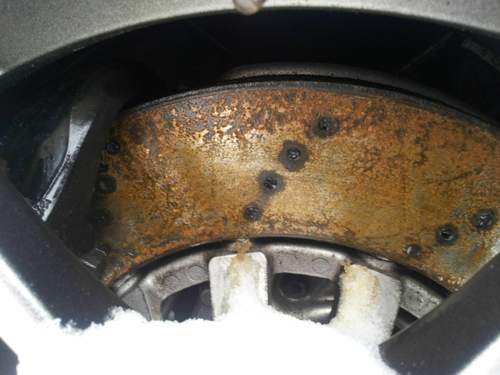

Naja, die thermische Belastbarkeit ist nicht mein Problem...
Ich musste allerdings auch noch nicht bei 250 km/h eine oder mehrere Vollbremsungen machen und bin bei keinen Trackdays unterwegs... Bin schon einige Pässe gefahren und das auch zügig! Allerdings komme ich da nicht an die Grenzen der thermischen Belastbarkeit...
Das Lochblenden Update, war auch nur dafür da, dass das Auto bei Nässe und Vollbremsung nicht mehr nach links versetzt... Der Unterdruck im Radhaus hat dafür gesorgt, dass die rechte Scheibe stärker mit Wasser benetzt war und die linke Scheibe somit früher freigebremst war und gegriffen hat!
Klar kann man sich deutlich bessere Bremsanlagen kaufen, aber ich sehe mich da nicht im Zugzwang. Das Auto hat zu funktionieren! Vorallem so Dinge wie die Bremsen! Die sind nunmal Sicherheitsrelevant! Das Nassbremsverhalten in Kombination mit Salz ist immer noch eine Katastrophe!
In meinen Augen liegt das an der unterirdisch schlechten Qualität der Bremsscheibe!
Anbei mal noch ein Bild von meiner Bremse nach 12 Stunden Standzeit mit gerade mal 9600 km! Da fehlen einem echt die Worte! :eek:
Bild #205869586
am 12. Februar 2013 um 15:11
Oh ha...... Das hab ich auch noch nicht gesehen.... WOW... :eek:
am 12. Februar 2013 um 15:19
Okay... Grundsätzlich ist dieses angebotene "Upgrade" natürlich hauptsächlich was für "Bleifüße", die auch mal auf der Rennstrecke unterwegs sind... ABER: mit den Komponenten ist sind auch alle anderen Problematiken nicht aufgetreten.... Auch für den sportlichen "Passfahrer" interessant... :)
Natürlich kann man sagen: "Die Bremse hat zu funktionieren"... Aber Tatsache ist doch, dass der Hersteller hier versucht mit minimalem Aufwand ein Problem in den Griff zu bekommen... Das funktioniert aber leider nicht.
Wenn also jemandem sein Auto heilig ist und alle anderen Dinge einwandfrei sind, dann wäre das ein "goldener Umbau".... :)
