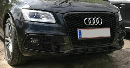

hallo zusammen ich überlege mir den RS-Grill von XENONZ.CO.UK zu bestellen. dort wird in den texten das baujahr 2011-2015 beschrieben (auch bei ebay bei diversen händlern). nun habe ich dort angefragt ob dieser auch im sq5 plus 2016 passt. der meint ja ohne probleme, sie hätten die Daten falsch hingeschrieben.. was meint ihr dazu? die antwort/aussage betrifft nebst dem angefragten rs grill auch die komplette Front..
Servus,
Zum Grill:
also ich hab mir den von dir abgebildeten Grill von XENONZ.CO.UK vor knapp 4 Monaten für meinen SQ5 (BJ2013) gegönnt (hat mich damals 270 Pfund + 42 Pfund Versand nach Österreich gekostet).
Laut meiner Werkstatt musste im unteren Bereich des Grills der Steg (im eingebauten Zustand nach vorne/außen nicht sichtbar) etwas angepasst bzw. weggeschnitten werden. Mittlerweile steht dieser Hinweis aber ohnehin auf der Homepage ;-)
Außerdem wurde von meiner Werkstatt der Pralldämpfer dahinter schwarz lackiert, da dieser standardmäßig grau ist und der durchgeschimmert hätte.
Von der Passgenauigkeit und Qualität war meine Werkstatt zufrieden und ich bin es nach wie vor! Es gibt bis dato nichts zu beanstanden.
Anbei ein (leider etwas dunkel geratenes) Foto meines verbauten Grills :-)
Da der SQ5, der SQ5 Plus so wie auch der Comp. von der Karosserieform her ident sind, sollte der Grill (von den beschriebenen Anpassung her abgesehen) aber auch bei deinem passen!
