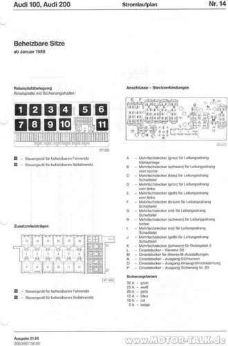

nach dem Einbau der elekt. verstellbaren RS2 Ledersitze in meinen C4 Avant funktioniert soweit alles, bis auf die Sitzheizung.
Die Heizelemente sind ohmisch in Ordnung.
Bei den Sitzen war ein Kabelbaum dabei, doch der scheint nicht vom RS2 zu sein, zumindest finde ich nicht die selben Farben im Kabelbaum.
Hier mal die Belegung am Beifahrer-Sitz (Schwarzer Stecker 6 polig), auf Stecker nummeriert wie folgt:

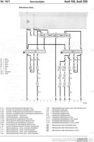

Habe einen Schaltplan von einem Audi 90 (heated seats, Recaro), dort finde ich alle Farben wieder, wie folgt:
Grüner 6 PIN Stecker Beifahrerseite (Tl 6 im Schaltplan)
1-gelb/blau (1,5mm)
2-weiß/blau (0,5mm)
3-braun (0,5mm)
4-gelb/braun (1,0mm)
5-braun/blau (1,5mm)
6-braun/blau (1,5mm)
Belegung des Sitzheizungsschalters (Beifahrerseite) Schaltplan
1-schwarz/blau (0,5mm)
2-gelb/blau (1,5mm)
3-weiß/blau (0,5mm)
4-rot/weiß (1,5mm)
5-schwarz/blau (0,5mm)
6-braun (0,5mm)
So ist die Sitzheizung bei mir zur Zeit auch verkabelt, doch ich habe in anderen Beiträgen gelesen, dass die Verdrahtung für die RS2 Sitze anders ist.

Er hat doch geschrieben "
Die Pläne vom RS2/S2 habe ich ihm wohl auch schon zukommen lassen.
Die Lösung.
http://www.s2-audi.co.uk/workshop/schematics/schematics.htm
Unter "Heated Recaro Seats (from July 1993)"
Das waren die entscheidenen Links, perfect!! Hier habe ich den Schaltplan von den Recaro Ledersitzen gefunden und auch sofort den Fehler lokalisieren können.
Kontakt (95) Erth connection (br 0,5) fehlte bei meinem Kabelbaum. Habe dann die Masseverbindung gezogen (15 cm 2,5mm) und mein Po wurde wohlig warm bis sogar sehr warm.
