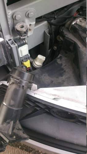

Oh Wunder oh Wunder ist meine nun auch leer nach längerer Standzeit. Wo sind denn die Klimaanschlusszapfen? Linke oder Rechte Verkleidung?
Also ich habe die Kofferraummulde nicht heraus bekommen weil sonst die obere Abdeckung gebrochen wäre.Ich habe nur den linken Scheinwerfer ausgebaut und den Schalter dann von oben mit einer Zange gelöst und dann getauscht.
Super Methode @tomm233 Ich hab das heute selber mal Probiert und meinen Druckschalter gewechselt. Abdeckung weg, Lampe raus, Sprühdüse raus und schon kommt man gut hin. Druckschalter Runter gedreht, neuen drauf, neu befüllt 1 Stunde arbeitszeit und dabei hab ich noch 2x Raucherpause gemacht 🙂
