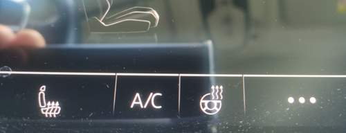

@Thalbadar schrieb am 12. Mai 2023 um 11:11:04 Uhr:
Auf die drei Punkte drücken, im dann aufploppenden Menü kannst du z.B. die Taste Lenkradheizung lange gedrückt halten und dann auf die frei belegbaren ziehen. Sind dann die Tasten neben den drei Punkten.
Aber eigentlich brauchst du das auch gar nicht, weil es eh wieder zurückgesetzt wird.

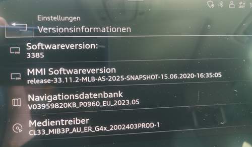

Naja, habe immer noch die erste Version MJ21 (11.20) auf dem ersten und trotz bisher zweimal manuell erzwungener MMI-Neustarts (einmal blieb ein Online-Update hängen) nur einmal Remote App-Probleme bei der Klimasteuerung gehabt.
Ansonsten inklusive Android Connect Schlüssel lief alles sauber. Bei 70TKM Laufleistung.
Also einfach mal nicht pauschalieren, nur weil sich einige der wenigen hier angemeldeten e-tron Fahrer melden.
Da ist es wieder. Meistens haben Fahrer mit einem iPhone Probleme. Keine Ahnung warum, aber ich bn ebenfalls Android Nutzer und habe bisher so gut wie keine Problem gehabt.
Dürfte mit das älteste e-tron MIB3 SW Release sein. Aber ist schon merkwürdig, wenn nicht alle gleichen Modelle von identischen Bugmeldungen oder (gleichzeitigen) Remote-Connect-Problemen betroffen sind.
Aber oft meistens immer wieder der selbe Problemmelderkreis hier.
MIB3 MJ21 SW 3385 Snapshot 15.6.2020

@GeMaFist schrieb am 13. Mai 2023 um 14:13:03 Uhr:
Wo genau habe ich pauschalisiert? Und Connect Probleme habe ich mit keinem Wort erwähnt. Die sind bei mir ebenfalls selten und nicht erwähnenswert. Es ging hier um die 3801er Version vom MJ23 und scheinbar auch jetzt Q8. Und dort sind die Probleme halt vorhanden. Lässt sich hier mehrfach nachlesen.
Freut mich für dich, das deine Version funktioniert, löst aber nicht die Probleme mit meiner. Und wie bereits mehrfach erwähnt fällt das auch bei mir unter Kleinigkeiten.

Klima Shortcuts schon getestet? Wäre spannend wenn das bei dir klappt. Bei mir nach spätestens drei Tagen zurückgesetzt.
@Thalbadar schrieb am 13. Mai 2023 um 18:28:52 Uhr:
@johro schrieb am 13. Mai 2023 um 18:11:03 Uhr:
Mein Q8 ist aus 05/2023 und hat auch die 3801, allerdings in den in den ersten Tagen keine Schwierigkeiten
Kann ich gerne probieren, was muss ich da machen?
@johro
@Thalbadar schrieb am 13. Mai 2023 um 19:22:58 Uhr:
@johro
Ok, habe ich gemacht, werde schauen ob es morgen noch im Qickmenü ist
Obwohl ich die Lenkradheizubg auf * habe
@johro
auch im Q8 ist es nun am nächsten Tag wieder zurück gesetzt
War leider zu erwarten. Mal sehen ob es jemals behoben wird.
