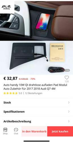

Gibt es.
Das ist interessant, aber keine Alternative, da es keine Koppelantenne beinhaltet. 😉

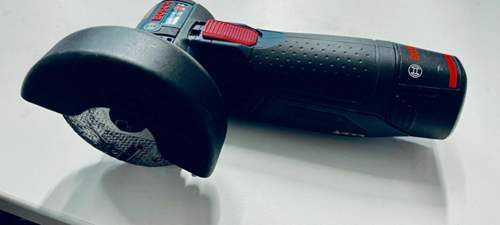

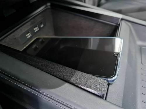

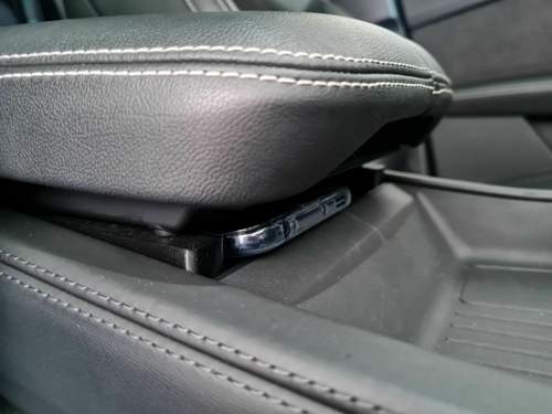

Was nicht passt, wird passend gemacht…

@hamdam schrieb am 17. Januar 2021 um 15:54:46 Uhr:
Gibt es.
Also ich hatte vor dem Kauf von Qlie ein A4 B9. Da kam man beim ein und Aussteigen wunderbar ran an die Phonebox - ohne jedes mal die Armlehne zu verstellen.
Das Ding da ist ja der Hammer, das hätte ich sofort eingebaut, denn aktuell fliegt das Telefon auf dem Beifahrersitz durch die Gegend!
Ist das korrekt, dass das Ding nur eingeschränkt funktioniert?
Gibts da nichts anständiges von Audi?
