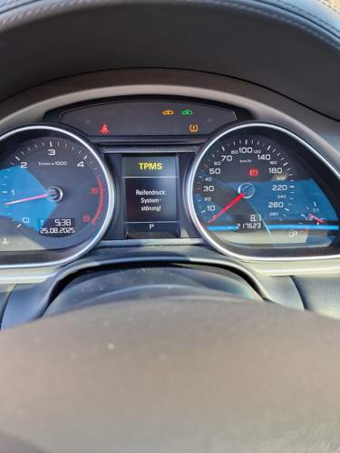

Guten Tag,
Habe ein frage zum Audi Q7 4l 2015 3.0Tdi 245ps
Gebraucht gekauft vor 2 Tagen.
Habe folgende Fehlermeldungen: siehe bild
Ich kann weder offroud Auto Comfort wechseln!
Ist alles ausgeblendet.
Bin zur werkstadt gefahren um zu schauen ob die Felgen diese Reifensensor haben. TPMS
Alle 4 hatten keine, so habe ich jetzt die neu bestellen lassen hoffe das das zusammenhängt.
Leider lese ich viel das man denn Luftkompressor tauschen soll, hatte jemand solche erfahrung gemacht?
Bitte um hilfe
Vielen Danke und Grüßen an alle
Fehlermeldung

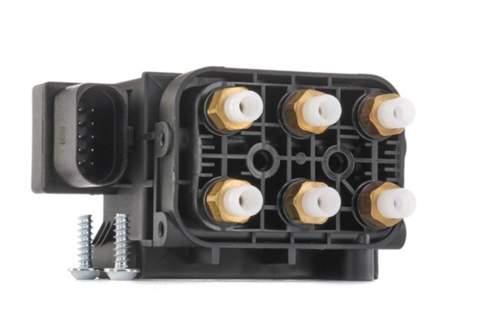

Der ventilblock sitzt rechts unter dem Auto seitlich neben dem Kompressor, meist findet man es unter Ventil druckluftanlage

@can2.7TDI schrieb am 4. September 2025 um 12:00:33 Uhr:
Hast du es selbt gewechselt oder ein mechaniker?
Danke
Ein Mechaniker, aber ich muss leider sagen gerade beim starten genau das gleiche wieder.
Wieder beide Fehler da
