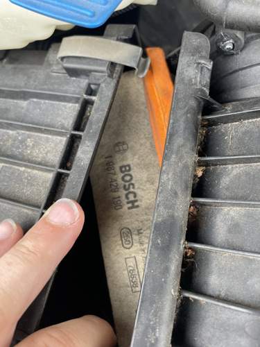

Luftfiter, Dieselfilter neu?

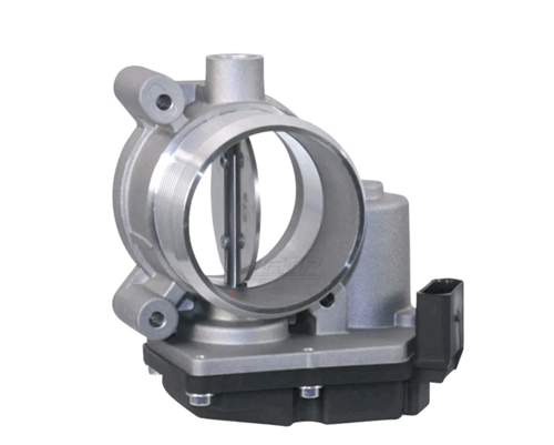

Vielleicht hat die Drosselklappe Zahnradkaries und lässt sich daher nicht mehr so fein regeln (sofern diese noch nicht erneuert wurde)
Ich denke die Filter sind noch alt. Schaue ich gleich mal. Habt ihr evtl. eine Teilenummer?
Wo finde ich die Drosselklappe und wie kann ich das überprüfen?

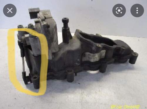

Links rechts ist eine und schau wenn du Vollgas gibst ob sich die Stange durchdruckt was Gelb auf den Bild ist-dann kannst das auch öffnen und schauen wie es drin ausschaut obs nicht dicht ist beim Stilstand
8dc1db2e-2ac6-4a3e-9b37-2fd66d64e527
Aber zuerst bestimmt die Filter tauschen
Beim obigen Bild handelt es sich um die Saugrohrklappen. Die sind m.E. nicht das Problem.
Sondern allenfalls die Drosselklappe: wenn man vor der offenen Motorhaube steht, vorne rechts gut zugänglich.

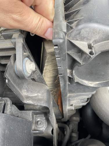

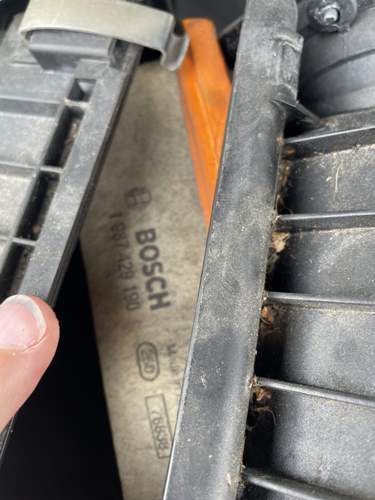

Und hier nochmal Bilder vom Luftfilter. Der sieht wohl fertig aus. Laut Serviceheft wurde der Kraftstofffilter das letzte mal vor ca. 63.000km ausgetauscht.
Dann neue Filter rein und los gehts 😉 ich würde Öl gleich mitmachen wenns so aussieht.
