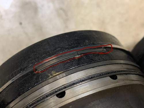

schon mal an die kurbelwellen riemenscheibe gedacht, schwingungsgedämpfte kummigelagerte die gehen gerne mal kaputt einzig was stört ist die aussage der temparatur

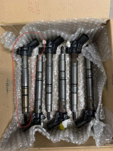

Die Dichtungen der Einspritzdüsen sind wahrscheinlich nicht undicht. Beim Einbau neuer Einspritzdüsen wurden alle neuen Dichtungen verwendet. Die Einspritzdüsensitze in den Zylinderköpfen wurden gereinigt.
Als ich das Auto bekam, waren alle Einspritzdüsen dicht, aber ich glaube, das Auto wurde früher mit einer undichten Einspritzdüse gefahren. Der Einspritzer aus Zylinder Nr. 6 war braun gekocht.
Ich habe ein Bild von alten Einspritzdüsen hinzugefügt.

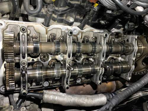

Ich denke auch, dass etwas mit den Nockenwellen oder Ventilen nicht stimmen könnte.. Der Plan ist, den Ventildeckel abzunehmen und alles noch einmal zu überprüfen.
Unter dem Ventildeckel sieht alles in Ordnung aus. Die Nockenwellen sind in gutem Zustand und alle Hydrostößel standen unter Druck.

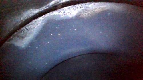

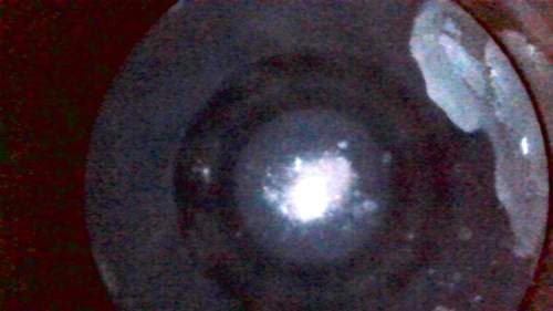

Zusätzlich habe ich mit einem Endoskop in die Zylinder geschaut. Die Kolben an den Zylindern 5 und 6 haben einige interessante helle (saubere) Stellen.Vermutlich ist die Kopfdichtung undicht oder der Zylinderkopf gerissen?
Bild #210703924
Bild #210703925
