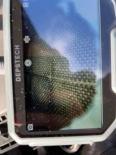

Ich habe heute mal den abgastemperatur Sensor vor DPF abgebaut und habe mal mit meinen Endoskop reingeschaut. Das Bild füge ich hinzu.
Ich sehe aufjedenfall Risse und so gut sieht der meiner Meinung nicht mehr von oben aus. Wird das der Verursacher sein?
Ja, der Partikelfilter ist definitiv kaputt. Ich denke mal du hast den Abgastemp. Sensor hinter DPF rausgeschraubt. Wenn es da so aussieht, ist er defekt. Die Keramik muss da komplett weiß sein und keine Rußspuren aufweisen. So ähnlich sah meiner auch aus an meinem Q5, als mein DPF defekt gegangen ist.
Davon werden auch deine Probleme kommen...
Durch den Riss bzw die Undichtigkeit kann der Motor durch die Nacheinspritzung den "Kuchen" im Partikelfilter nicht richtig aufheizen, da zu wenig Gegendruck da ist.

Ich glaube da noch nicht so richtig dran, dass die Temperatur nur wegen zu wenig Gegendruck nicht aufgebaut werden kann. Ich hatte den Fall defekte Keramik aber noch nie. Bin gespannt auf das Ergebnis.

Das Bild ist von oben ich bin durch den Sensor vor DPF reingegangen.
Laut der Firma wo der DPF gereinigt wurde ist das so wohl ,,normal“ für die km und funktionstüchtig.
Ich habe als der DPF raus war von unten reingeschaut und da ist der wie von dir beschrieben, komplett weis und keine Rußspuren.
