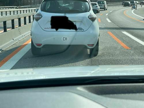

Der Spurassi kein Plan bei solchen Markierungen 😛
Ja bei deinem q3? Mein A4 und A3 nimmt immer schön die roten linien

Mein Q3 kein Plan
Sage ja, da ist eine generation dazwischen, hoffe zum Q4 2 generationen. Das schluckt der A3 2020 ohne zu zucken.
… habe bei meinem Q4 50 mit dem Fahrassistent keine Probleme mit roten Linien!
Danke, bin schon froh dass das lange warten lohnt und nicht noch rückschritte gibt. Da wäre ich heftig entäuscht. A3 neuste version schnallt so ziehmlich alles was man sich so wünscht.
