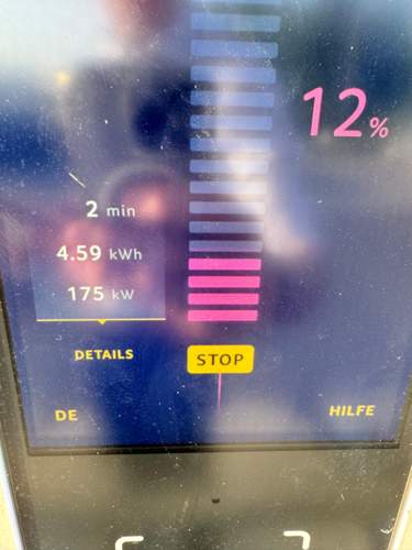

Da sagt noch einer der 50er Quattro aus 2023 kann keine 175kw im Peak!
Von 6% auf 80% in 31min
Bild #211499408
Macht mein 45er Quattro MJ 2023 auch regelmäßig, ist letztendlich immer die Frage wie und wann man lädt. Runter auf 10% oder weniger, gut warm gefahren und passende Außentemperatur. Dann klappt das auch mit der Ladeleistung.
Stimmt eine der Vorbedingungen nicht, geht es nur semischnell, mit 50% im Winter kalt an die Säule heisst dann auch mal max 60kw oder weniger.
Irgendwann ist man entspannt genug und fährt nicht direkt laden, wenn die 20% in der Anzeige auftauchen.
Je nach Fahrprofil und Ladegewohnheit kann das natürlich als irrelevant oder aber auch 'kriegsentscheidend' eingestuft werden.
