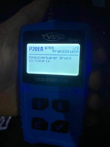

Gerade fehlerausgelesen!
Zeigt mir diesen Fehler P20E8
Muss aber sagen vor einer Woche war bei mir die Motor Leuchte an mit dieser Code! Hatte AD Blue z wenig, getankt war die Leuchte weg!

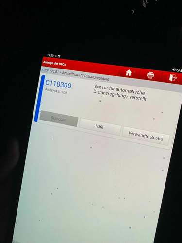

Den fehlerspeicher vom stg A5 auslesen
Wäre der erste Ansatz

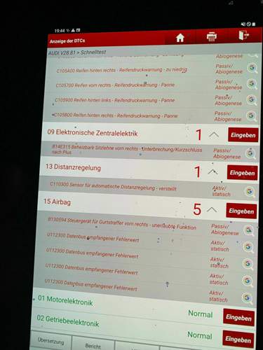

Das hat ergeben!
Acc Radar verstellt
Muss kalibriert werden
@serkan1147 schrieb am 5. Januar 2022 um 19:58:14 Uhr:
Das hat ergeben!
Hat mich auch schon erwischt.
Neukalibrierung hat knappe € 200,- gekostet.
scheint irgendwie beim 8W eine Krankheit zu werden , ich hatte gerade in letzter zeit vermehr a4 ´s hier zum Kalibrieren und alle ohne weitere Einflüsse einfach verstellt

Hallo ich war heute bei TÜV und habe keine Plakette bekommen wegen dem Fehler: P20E8
Ich habe im Bordcomputer keine Fehlermeldung.
Kann mir jemand sage was das sein kann.
Google? Da kommt irgendwas von Adblue
