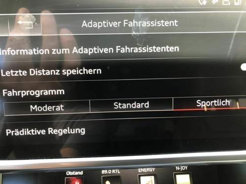

Pre-Sense Sensitivität kann man m.W. in 3(glaube ich) Stufen einstellen - schon mal im MMI nachgesehen? War im C7 auch schon so.
@B2nerd schrieb am 19. Juli 2020 um 23:06:29 Uhr:
Leider nein. Nur an/aus. Und auch nur bis zum nächsten Fahrzeugstart! Oder ich übersehe was.
@Markus II.: anbei meine 3 Einstellungen; fahre seit 1 1/2 Jahren nur so
Ecd7c45d-23a7-483b-9242-667933641bde
3ca64b59-a951-4f53-ab54-cd027a82b97a
399f7536-a5cf-4686-9c05-a8fee224a061
Danke euch. War bei mir auf “Mittel”. Habe es jetzt auf “Spät” gesetzt. Ich warte jetzt mal ab.
Aber Moment. Ich habe jetzt die Vorwarnung auf “Spät” gesetzt. Heißt das nun die Vorwarnung kommt noch später als ohnehin schon? Oder habe ich die Sensibilität des pre sense wirklich verringert?
Vorwarnung spät = Sensitivität verringert
Fahre ich auch so seit 5 Jahren und es funktioniert trotzdem - hat mich 2x in dieser Zeit gerettet aber im tatsächlich richtigen Moment
