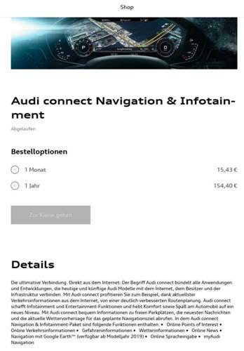

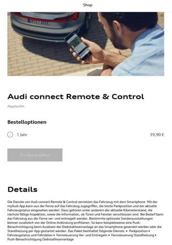

Wie viel kostet denn die Verlängerung der connect Dienste für ein Jahr?
Da die Dienste bei meinem Q5 noch laufen, werden mir z.Z. in der APP nur die "ab" Preise angezeigt.
- Audi connect Remote & Control ab 3,99 Euro
- Audi connect Navigation & Infotainment ab 15,43 Euro
Mein Sohn hat einen A4 Avant (EZ 04/2017 mit VC und MMI Plus, Satelliten Karte funktioniert) und gerade nach Ablauf erfolgreich neu aktiviert.
Ihm wurde das Folgende angeboten.
- Audi connect Remote & Control 1 Jahr 39,90 Euro
- Audi connect Navigation & Infotainment 1 Monat 15,43 Euro oder 1 Jahr 154,40 Euro
Hier bekommt man beim Jahres ABO also 12 Monate zum Preis von 10 Monaten.
Siehe beigefügte Bilder.
Gruß XF-650

Hallo XF-650, danke für die wie immer guten Beiträge und Informationen. Hast Du eine Info ob bei dem bezahlen der Verlängerungen zwangsläufig eine Kreditkarte gebraucht wird, oder es auch anders funktioniert?
@XF-650 schrieb am 25. Mai 2021 um 07:13:14 Uhr:
Gruß XF-650
@MB-74
Info von meinem Sohn:
- Buchbar nur über die myAudi APP
- Bezahlung nur mit Kreditkarte Mastercard oder VISA
- durchgeführt mit einem iPhone X mit iOS 14.5.1
- Stand der Info 11.05.2021
Gruß XF-650
