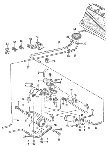

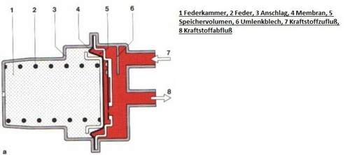

Aber mal noch ne Frage in die Runde -> welches ist eigentlich die Eingangs und welches die Ausgangsseite (Durchflußrichtung) des Druckspeichers? Auf dem Speicher ist keine Bezeichnung (mehr) zu erkennen.

Hallo
Vill. hilft Dir das Bild.
111036000
Danke Wuchtel!
Mal angenommen, jemand würde das Teil falschherum anschließen ... was würde dann passieren?
Hmmm, gute frage. Normal müsste das auch gehen, aber die Leitungen passen glaube ich nicht.
Guggst Du!
Bild08a
Hey, besten Dank für die Skizze!
Ich hab den Speicher tatsächlich falschherum angeschlossen. Ob das was mit dem Problem zu tun hatte, hab ich aber nicht mehr untersucht, sondern den neuen Speicher eingebaut und diesmal richtigherum angeschlossen.
Motor läuft, Fehler scheint endlich gefunden zu sein.
