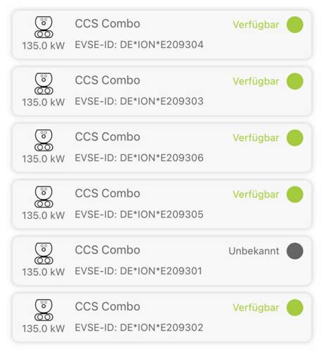

Gestern an einem 135-kW-Ionity geladen. Ladeleistung lag aber (kontinuierlich) nur bei 67 kW (ziemlich genau die Hälfte des Möglichen).
War mit etwa 30 Grad Außentemp. ziemlich heiß. Vorher bin ich rund 240 km in 4 Etappen gefahren.
Ist das Verhalten normal oder können die DC-Charger auch bei diesen Temperaturen die max. Leistung?
593361b6-3909-4f0d-8780-98d02cb85039
Das dürfte an den 400V max der Station liegen...

@ThomasCooper schrieb am 19. Juni 2021 um 12:3:42 Uhr:
135-kW-Ionity
Ich war bisher auf dem Informationsstand, dass ionity nur 350 kW Lader verbaut. Interessante Info! Damit stimmt auch meine vorherige Info, dass an ionity die Leistung nicht geshared wird nicht bei 100% der Ionity Stationen.
Edit: laut ionity Website werden nur 350kW Lader verbaut. Das ist wirklich seltsam.
In Italien und Österreich gibt’s auch Triple-Charger von Ionity neben den 350 kW Säulen.
Gut zu wissen. Vielen Dank für die Info!
