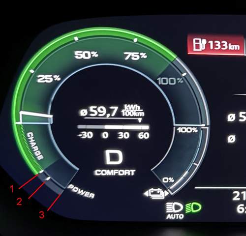

Rekuperationsanzeige im MFA:
bitte schaut Euch das angehängte Bild an und versucht, mir die Punkte 1-3 zu erklären. Danke!
Stefan

@stefan20211112 schrieb am 9. Dezember 2023 um 08:32:40 Uhr:
Stefan
Ist in der Anleitung Seite 16 zu finden. Punkt 3 hat keine Bedeutung. Punkt 1 is die maximale Rekuperation die mit den Paddels eingstellt werden kann (zwei Stufen). Punkt 2 ist Antrieb aus.
Anleitung Display
@privatosan: Danke. Aber evtl. muss ich Dich da korrigieren: Punkt 1 ist nicht der Punkt, den ich mit den Paddels einstellen kann, das ist maximal ein Drittel bis Hälfte des grünen Bereiches. Eher ist Punkt 1 die maximale Rekuperation überhaupt (250 kW).
