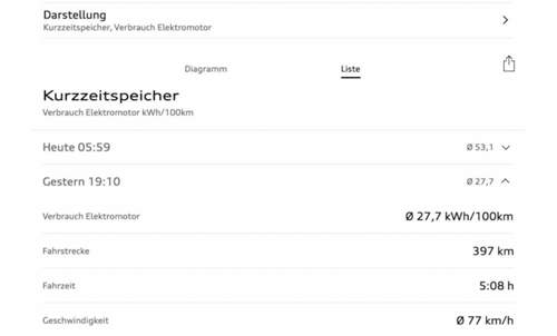

Ein paar Daten zur sind Rückfahrt als Screenshot beigefügt.
Es gab etwas Stau wegen Tagesbaustellen und ein "Standardstau" am Autobahndreick.
Ansonsten bin ich so schnell gefahren wie es erlaubt und möglich war auf einer Teilstrecken konnte ich auch mal knapp 30 Kilometer mit 220+ km/h zurücklegen, ansonsten war es wegen des Verkehrs nicht möglich länger über 160km/h zu fahren. Und natürlich war auch ein ordentlicher Anteil Landstrasse aus dem Tannheimer Tal bis zur Autobahn und später von der Autobahn nach Hause dabei (Region Heppenheim).
Der Verbrauch von 27,7kWh/100km ist für mich ok.
