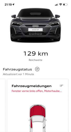

Meiner innerhalb knapp 4 Wochen und nur 1.000 km Einsatz (war im Urlaub 😉 das 2. in der Werkstatt.
Er spricht mit mir und meldet seinen Status… siehe Bild :-)
… Motorhaube offen
  • Getriebefehler
  • MMI Benutzer kann keine Daten übernehmen
  • Klimaanlage verliert Kühlmittel
  • Frunk schließt nur mit „Gewalt“

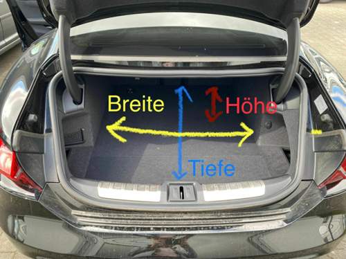

Leider habe ich vergessen im Vorführer den Kofferraum zu messen und finde auch keine Infos in den Prospekten. Ich würde mich freuen wenn einer von den wenigen GT- Eignern die Maße posten würde. Vielen Dank!
habe eben für Dich nachgemessen:
Tiefe 101cm nach oben etwas weniger werdend, da die Sitze nach hinten geneigt sind
Breite im engeren Bereich 90cm, ganz hinten (Heck) über die ganze Breite sind es 148cm
Höhe 46cm, direkt an den Sitzen sind es wegen einer „Verstärkung“ noch 41cm.
Lass mich wissen, falls Du noch etwas wissen willst.
