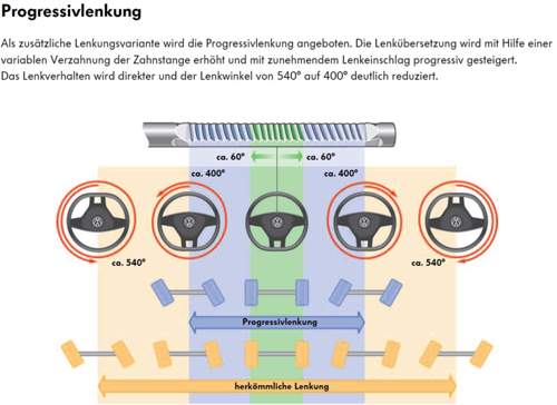

Soweit ich es verstehe, gibt es doch drei Parameter, die sich bei der Veränderung des Drive-Modus ändern:
a.) Lenkung (= Übersetzung Lenkradeinschlag zu Radeinschlag)
b.) Beschleunigung (= Fahrstufenwechsel in Abhängigkeit der Motordrehzahl)
c.) Fahrkomfort (= Höhe Fahrwerk + Dämpfung Fahrwerk)
Gibt es irgendwo Informationen, welche Werte bei welchem Modus gelten/eingestellt werden?
@Caligari schrieb am 9. April 2023 um 21:46:02 Uhr:
Was dann aber nur für die aufpreispflichtige Dynamiklenkung gelten dürfte. Die einfache Progressivlenkung gibt es imo für den A6 nicht.
Abgesehen davon, dass Dynamiklenkung anliegt, glaube ich, dass diese Möglichkeit zur Parameteränderung (= "Lenkung"😉 auch schon in meinem 4B gab, der zugegebenermaßen keine Dynamiklenkung hatte. Will heißen, dass im MMI/Drive Select die "Lenkcharakteristik" veränderlich ist, egal ob Dynamiklenkung, oder nicht.
@DVE schrieb am 10. April 2023 um 10:51:09 Uhr:
@Caligari schrieb am 10. April 2023 um 11:10:39 Uhr:
Wenn keine DL verbaut ist kann durch DS allenfalls die Lenk(kraft)unterstützung verändert werden, nicht aber das Verhältnis Lenkradwinkel zu Radeinschlag.
@DVE schrieb am 10. April 2023 um 11:22:24 Uhr:
Das sehe ich anders. Ich nehme mal an, dass der Name "Progressivlenkung" vom Hersteller/Entwickler nicht völlig ohne Absicht gewählt wurde. Und so ist darunter auch zu lesen, dass es - völlig ohne Dynamik-Allradlenkung - "eine vom Lenkradeinschlag abhängige Lenkübersetzung sowie geschwindigkeitsabhängigie Lenkunterstützung" gibt, die sich über "verschiedene Modi, einstellbar über Audi drive select" anpassen/verändern. "Ihre speziell verzahnte Zahnstange variiert die Übersetzung abhängig vom Lenkwinkel."
Klingt für mich wie das genaue Gegenteil von dem, was du geschrieben hast.
Meine Aussage "Lenkradwinkel zu Radeinschlag bleibt gleich" bezog sich auf die Standardlenkung. Wie ich oben schon schrieb, gibt es die Progressivlenkung für den A6 meines Wissens nach nicht. Aber selbst wenn doch, ist auch bei dieser keine Veränderung der Übersetzung mittels DS möglich. Lediglich die Zahnstange hat eine progressive Verzahnung.
Nur bei der Dynamiklenkung läßt sich die Übersetzung mittels DS verändern.
