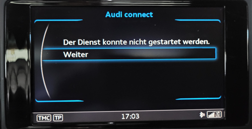

Nachdem ich es immer wieder vergessen habe, heute nochmal nach den Parkplatzinformationen geschaut.
Egal ob ich mit meinem myAudi-Account im MMI angemeldet bin oder nicht:
"Der Dienste konnte nicht gestartet werden."
Mmi-parkplatzinfo

Nur die Parkplatzinformation geht nicht? Hattest Du bei Audi den Fehler gemeldet?
@akadd Ja, nur Parkplatzinformationen geht nicht und nein, den Fehler das Parkplatzinformationen nicht geht habe ich, nach der initialen Meldung dass Connect nicht mehr geht, (bisher) nicht gemeldet.

Hi , hat einer schon Info woran das jetzt liegt mit der Parkplatzinformation über Connect? Denn eine Zeit waren keine freien Dienste mehr vorhanden. Heute mal selber geschaut und die Dienste funktionieren wieder.
Also auch eine Woche später bei mir (MJ2016) keine Parkplatzinformationen.
Nachrichten und Wetter, wobei ersteres total überflüssig und letzteres ein klein wenig Daseinsberechtigung hat, funktionieren.

Und - hast Du es inzwischen bei Audi gemeldet?
Ja, keine Lösung.

Bitte mal ein Foto von den aufgerufenen Parkplatzinformtionen machen, wenn es bei dir geht.
@tek2z schrieb am 29. März 2025 um 14:47:11 Uhr:
Ja, keine Lösung.
@akadd Welches MJ hast Du?
https://share.icloud.com/photos/0cblLXTsZ_etvPdq_EzZZ_0Gw
Ok, Du hast also 2017 oder 2018er Modell. Ich "nur" 2016. Das könnte also schon die Ursache sein, auch wenn es eigentlich total Banane ist...
