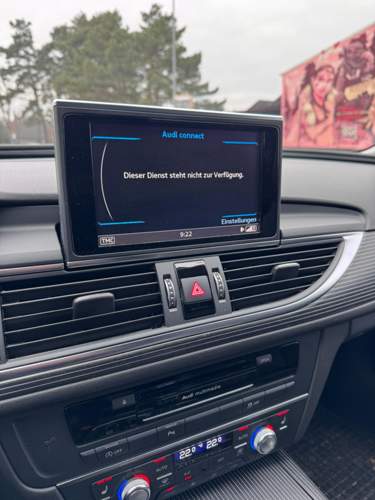

@akadd schrieb am 16. Februar 2025 um 12:35:09 Uhr:
Hallo zusammen, bei meinem A6 C7 kommt seit 03.02.2025 beim Aufruf von Audi Connect die Meldung "Die Dienste werden aktualisiert" und danach "Dieser Dienst steht nicht zur Verfügung".
Von der der Hotline Audi Connect DE in Athen(!) kommen laufend sinnfreie Anleitungen zum Reset des MMI (bisher 3 für andere Audi-Modelle) aber keine Lösung. Und kein Hinweis darauf, dass die Dienste wegen der Abschaltung von 2G/3G nicht mehr zur Verfügung stehen.
Das Navi ist weiterhin online. Ich habe den Reset dann entsprechend Anleitung im Handbuch durchgeführt und auch testhalber mal die Sicherungen für das MMI gezogen - der Fehler bleibt.
Funktionieren bei Eurem A6 C7 bzw. Modellen mit dem gleichen MMI noch Audi Connect Dienste (Wetter, Kraftstoffpreise ...)?

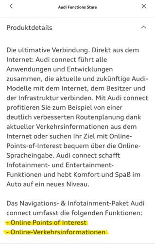

habe gleiches Problem. Ticket ist nach wie vor offen. MMI reset hat nichts gebracht. Ich vermute, dass hier wohl die Infrastruktur Serverseitig außer Dienst genommen wurde, ohne die Kunden vorab zu informieren. Es ist mir auch aufgefallen, dass der Funktionsumfang von "Audi Connect & Navigation und Infotainment" auf nur mehr 2 Dienste reduziert wurde (siehe screenshot). Diese Liste war mal definitiv länger...
DAS ist vermutlich genau der Schlüssel zum Verständnis, was passiert ist.
Genau diese beiden Dienste funktionieren ja noch (bei mir wenigstens).
Nur der Rest ist tot.

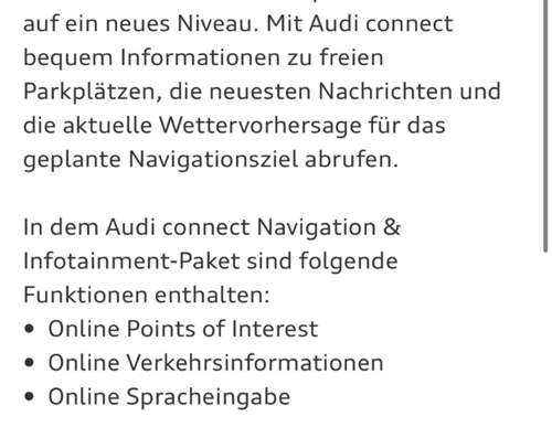

Eben nachgesehen in der myAudi-App:
Im Fließtext ist noch die Rede vom Wetter, bei den Bullet-Points dann nicht mehr:
.jpg
C7 ist offenbar auf die "End-of-support" Liste für die Connect Dienste gekommen. Diese werden im vollen Umfang nur mehr den C8 Modellen ab 2019 vorenthalten. Der Betrieb der unterschiedlichen Infrastrukturen (C7/C8) bindet Geld und Ressourcen, welche seitens Audi keinen Sinn mehr macht. Es wäre kundenfreundlich gewesen, sie hätten im Zuge der Reduktion vom Funktionsumfang auch den Preis für die Connect Dienste in den C7 Modellen nach unten angepasst. Knappe 190 Euro im Jahr für Online Verkehrsinfo und POIs ist stolzer Preis. Man muss davon ausgehen, dass der C7 in absehbarer Zeit, digital gesehen, so wie jedes Smartphone auf die Liste der "unsupported devices" kommen wird.

So siehts bei mir seit heute aus. Rien ne va plus. Nichts geht mehr.
@pfrumt schrieb am 23. Februar 2025 um 17:25:08 Uhr:
Erst seit heute?
Diese Anzeige ja. Muss aber dazusagen das der Koffer lange stand, da ich bei Minustemperaturen den Benziner nehme. Vorher ist mir bereits aufgefallen, das die "Online" Anzeige für das Navi weg war- trotz lifetime. Jetzt steht TMC da.

Doch. Genau darum geht es. Wenn Du seit 2021 keinen Cent bezahlt hast, steht spätestens seit 2022 nur noch TMC in Deinem MMI.
Wer Audi Connect Navigation & Infotainment bezahlt hat, sieht statt TMC weiterhin "Online" - das betrifft aber nur noch Navigation (Verkehrsinformation online und Parkplatzinformation).
Was per 01.02.2025 abgeschaltet wurde, sind die "freien" Dienste wie z.B. Wetter und Kraftstoffpreise.
