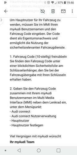

@subway71 schrieb am 19. März 2019 um 11:34:43 Uhr:
Das habe ich nachgefordert und danach kam eine E-Mail in der ich mich im MMI mit meiner E-Mail Adresse und Audi PIN die am Schlüssel hängt 8 stelliger Code glaube ich zum freirubbeln ( bei mir nicht mehr vorhanden ) einloggen soll.
wo genau im mmi war das?
muss ich morgen sehen..mmhh..Halt Stop..hier..siehe Screenshot.
Aber bitte vorher beim Händler registrieren lassen
danke probier ich noch mal...
Wie gesagt ..du musst dich vorher als Besitzer bei Audi registrieren lassen wenn nicht schon geschehen
