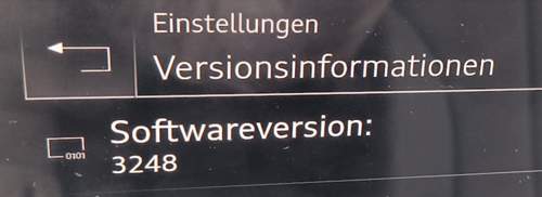

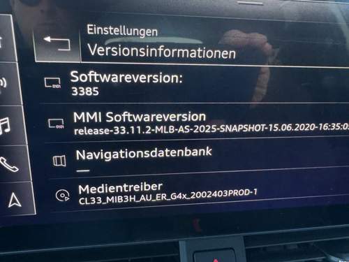

@mp37c4 schrieb am 24. November 2022 um 22:45:56 Uhr:
@musher37 Welche Software Version hat das MMI ?
MMI
Ähnliche Anmeldeprobleme hatte ich auch. Mit dem Update auf 3281 war das erledigt. Mein FL ist ein frühes Baujahr (10/19). Lass mal ein Update machen.

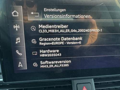

Den Hauptbenutzer zu löschen war keine gute Idee. Vermutlich muss der "neue" Hauptbenutzer erst wieder verifiziert werden. Ausserdem wenn alter-Name = neuer-Name ist, kann es sein, dass irgendwo in den Audi Systemen noch Reste des alten Users hängen. Ich würde jetzt einen neuen Hauptbenutzer anlegen mit anderem Userid. Eventuell muss hier Audi eingreifen. Ausserdem meine übliche Frage nach der Software-Version ... alles unter 3281 hat bei mir nie funktioniert.
